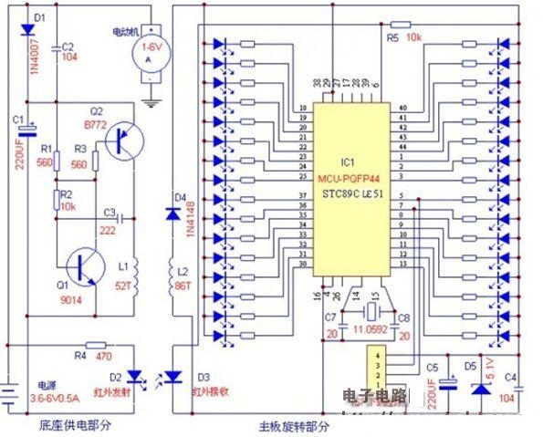

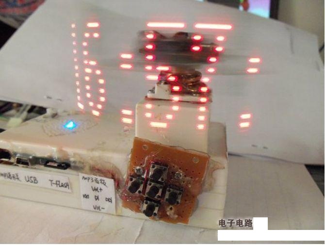

DIY梦幻十字旋转屏,MP3、电子时钟、电子音乐的综合体!附单片机源码
电路原理图如下:
制作出来的实物图如下:

ID:399179 发表于 2018-11-25 18:40 来自手机 | 只看该作者
无线供电?
