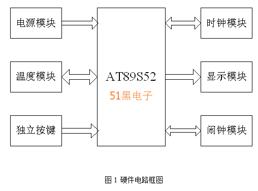

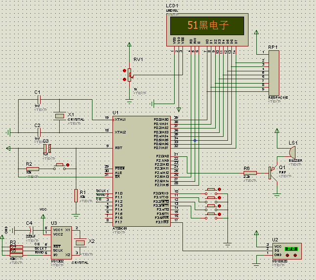

本设计由数据显示模块、温度采集模块、时间处理模块和调整设置模块四个模块组成。系统以AT89S52单片机为控制器,以串行时钟日历芯片DS1302记录日历和时间,它可以对年、月、日、时、分、秒进行计时,还具有闰年补偿等多种功能。温度采集选用DS18B20芯片,万年历采用直观的数字显示,数据显示采用1602A液晶显示模块,可以在LCD上同时显示年、月、日、星期、时、分、秒,还具有时间校准等功能。此万年历具有读取方便、显示直观、功能多样、电路简洁、成本低廉等诸多优点,具有广阔的市场前景。

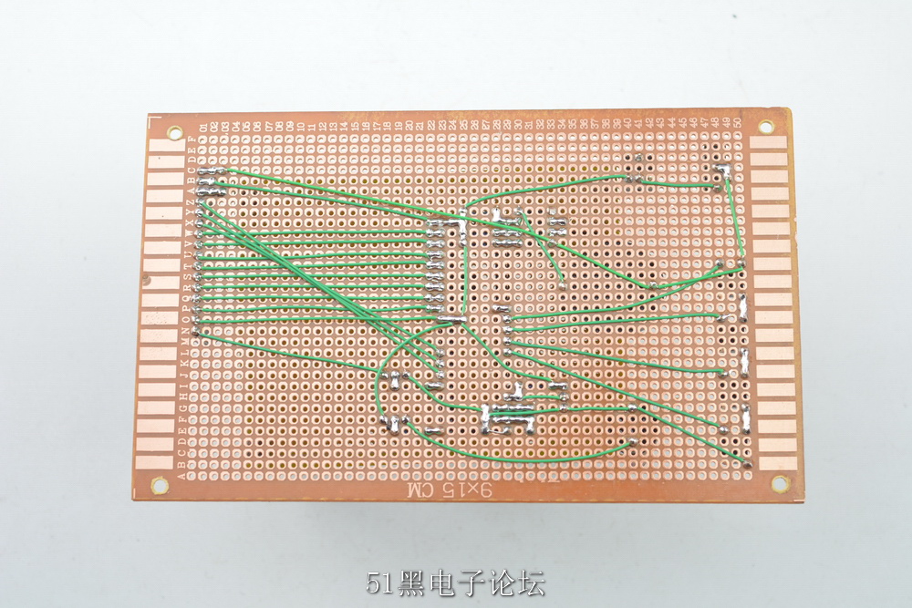

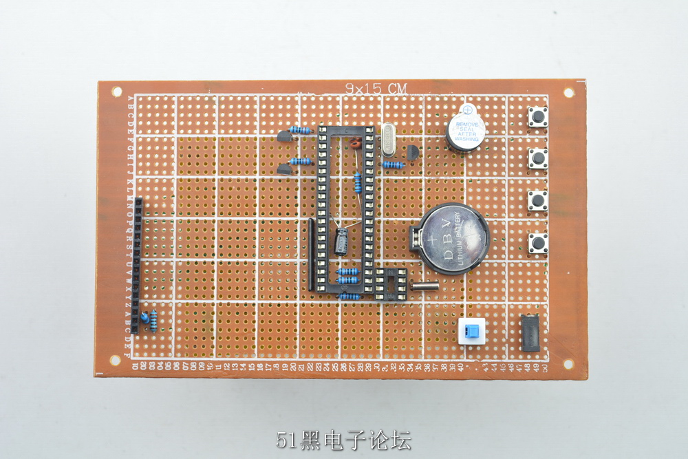

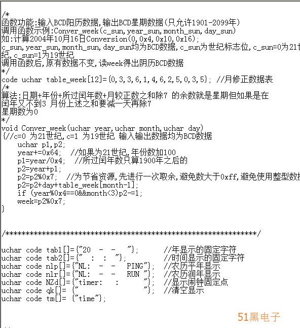

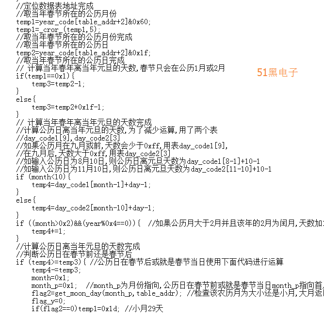

带有详细注释的程序源码:

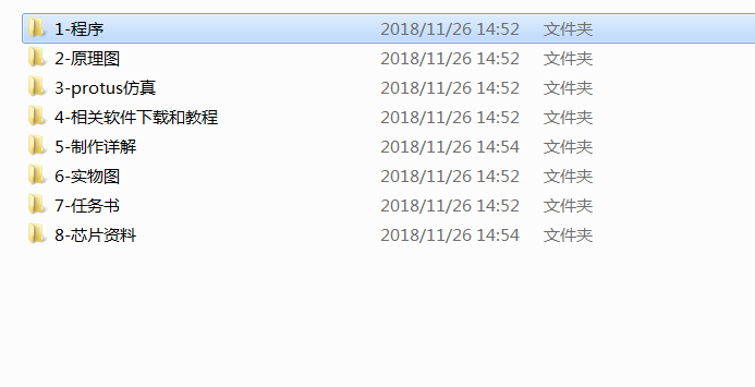

全部文件
全部文件
全部资料51hei下载地址:
基于51单片机带闹钟万年历数字钟.rar (2.42 MB, 下载次数: 475)
