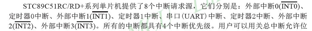

ID:164602 发表于 2018-11-29 08:06 | 只看该作者
这主要是看你用的单片机芯片,它有没有这么多外部中断——看芯片手册。
例如:STC89C52RC、STC89C52、STC90C51RC系列,就有四个外部中断

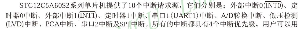

而STC12C5A60S2系列,就只有两个外部中断了,虽然它的中断源还多些
更高级一点的单片机,如STC15、STC8系列,有的多达五个外部中断。
你看手册,就可以通过设置寄存器去使用它们。
