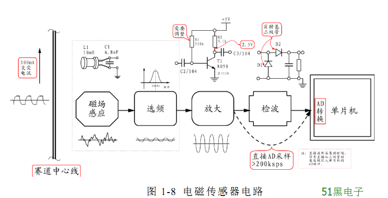

(a)  电磁传感器模块
电磁组的传感器用于磁定位,根据诱导信号的产生方式不同分为信号电缆、磁带、道路磁钉及磁钉与磁带混合定位等。这次比赛所用的就是通有 20kHz、100mA 交流电的导线。传感器的种类有很多:磁通门传感器、霍尔传感器、磁阻传感器等。
通过理论计算,100mA 交流电的导线有效距离内的磁场强度为 10-4
-10-2
Gs, 因此可供选择的传感器有电磁感应线圈、霍尔效应电磁传感器等。  传感器电路中的放大电路通常有两种方案,一种是三极管放大,一种是采用运放放大。两种方案各有优缺点。
使用运放的放大电路具有增益可调、放大线性度好、输出纹波小等优点。但是运放一般都需要正负供电电源,而负电源较难设计;运放的输出电压范围要比输入电压低,从而限制了信号输入范围;且工作参数满足我们需求的运放价格都比较昂贵。
使用三极管放大电路具有电路简单、开关速度高、能很好的放大交流信号等优点。但是三极管放大静态工作点难调、放大倍数不高、容易出现各种失真等现象。
在上届比赛中,各参赛队基本都使用了以电磁线圈为测量元件、以三极管为放大元件和两倍压半波整流电路构成传感器电路。
