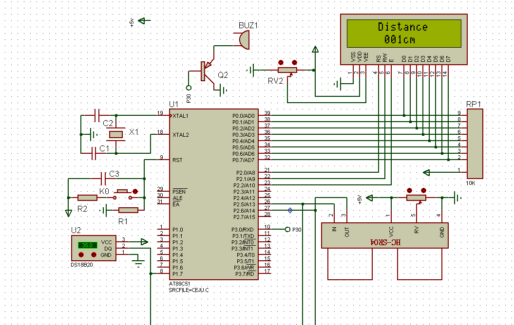

超声波测试仪的设计仿真

void HCSR04_Initialize()     //HCSR04初始化
  SPEEDSOUND=334.1+25*0.61;   //温度25度时声速的值
  Trig=0;
  Echo=0;
  TMOD=0x01;                         //T0定时方式1
float MeasuringDistance()                 //测量距离
TH0=0;  TL0=0;                           //最大定时时间约65ms
  Trig=1;                                      //生成20us脉冲宽度的触发信号
  delay20us();           //20us脉冲
  Trig=0;
  while(!Echo);                           //等待回响信号变高电平
TR0=1;                                          //启动定时器0
  while(Echo);                            //等待回响信号变低电平
TR0=0;                  //关闭定时器0
return (SPEEDSOUND*(TH0*256+TL0))/2000; }  //返回距离值mm
