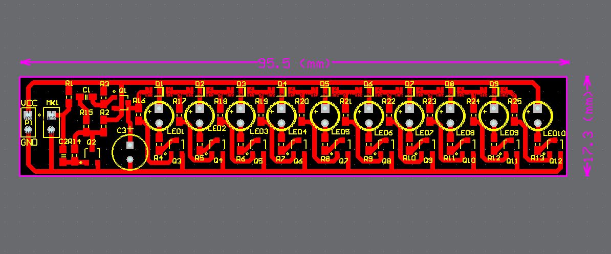

一个声控流水灯 适合初学者动手焊接 制作    10个LED灯会随着音频增大从LED1逐渐点亮
原理图
原理图
PCB
PCB

用这么多三极管设计不如用一块LM3914完成设计,这样要简单的多!现在元器件的成本要比人工成本低得多!
ID:440585 发表于 2019-9-17 14:21 | 只看该作者
用贴片机贴片量产  比IC便宜很多哦
ID:727210 发表于 2020-6-1 10:06 | 只看该作者
单层不用敷铜嘛?
