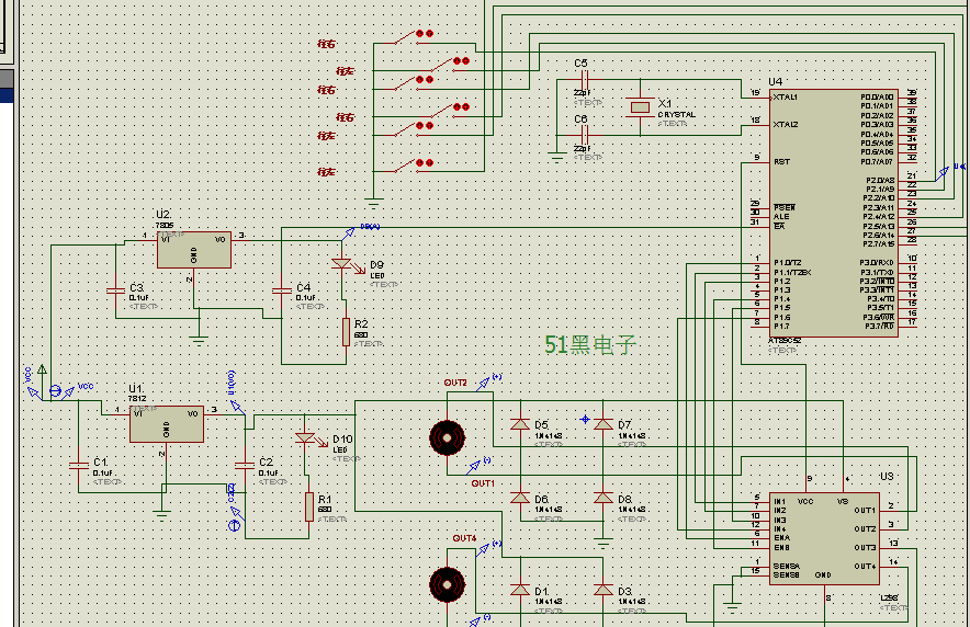

关于单片机智能循迹小车的Proteus仿真程序 给大家分享一下
这是同学给我的 ,有兴趣的可以了解一下
智能小车仿真原理图如下(proteus仿真工程文件可到本帖附件中下载)

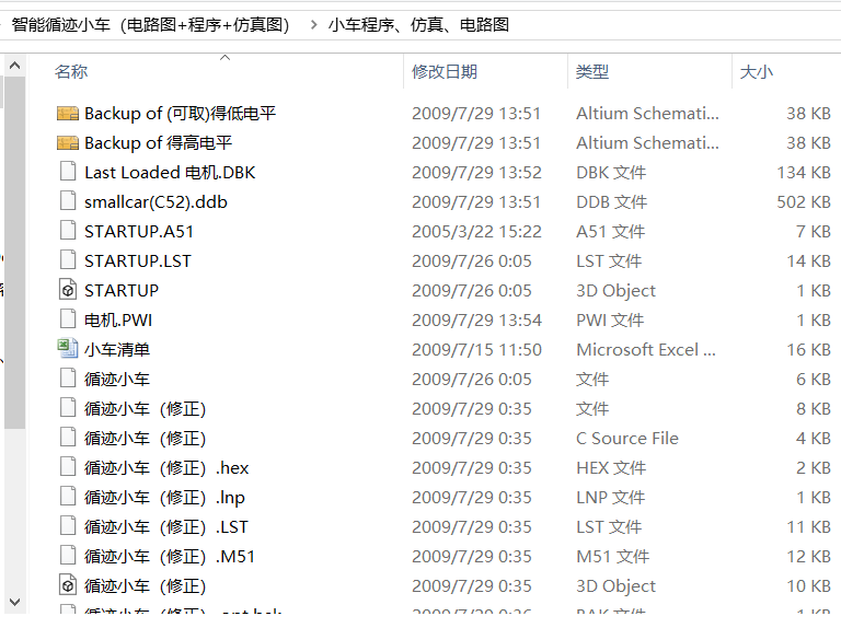

所有资料51hei提供下载:
智能循迹小车(电路图+程序+仿真图).rar (128.98 KB, 下载次数: 87)
