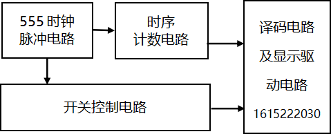

一.3. 设计方案框图汽车尾灯的整体设计框图主要由4个部分组成,如下图1.3所示,可分为555时钟脉冲电路、时序计数电路、开关控制电路、译码及显示电路组成。

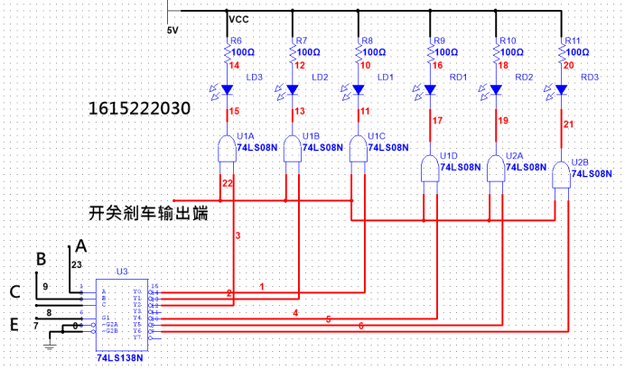

当右转按键按下,右转输出端输出低电平,C端(74LS138高位端C)为高电平,左转则相反,此时E端(74LS138的使能端E)应该保持高电平,当两个按键全按下或者全没有按下时,E端(74LS138的使能端E)应该保持低电平,使得74LS138输出高电平,从而使得全部车尾灯熄灭;
当检查按键按下,输出低电平,应使得从而使得全部车尾灯点亮,因此检查开关输出端应直接接显示电路;
当刹车按键按下时,全部车尾灯应随CP脉冲闪烁,就是刹车开关按键一端应接高电平,一端接CP信号,另一端F接显示电路;
因此分析上述开关,得其真值表如下表2.1.2;同时分析得,左转开关、右转开关以及检查开关应选择单刀单掷得自锁开关,可以保持两种高低电平状态,而刹车开关应选择单刀双掷得拨动开关。其具体原理图见附录1

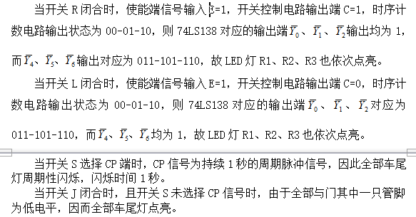

主从型JK触发器由两个可控RS触发器串联而成,J、K是信号的输入端,时钟CP控制主触发器和从触发器的翻转。当CP=0时,主触发器状态不变,从触发器输出状态与主触发器输出状态相同;当CP=1时,输入J、K影响主触发器,而从触发器状态不变。当CP从1变成0时,主触发器的状态传送到从触发器。查询相关资料得知,主从JK 触发器没有约束条件。在J=K=1时,每输入一个时钟脉冲,触发器翻转一次。触发器的这种工作状态称为计数状态,由触发器翻转的次数可以计算出输入时钟脉冲的个数。因此电路输出可以稳定的输出00-01-10的循环信号给74LS138的输入端AB。

译码及显示状态驱动电路由3线-8线译码器74LS138和6个与门构成,电路图详见图2.4.1中所示。74LS138的车三个输入端ABC分别接时序计数电路输出端A、B和开关控制电路输出端C、E,6个与门另一端接刹车开关的输出端F。

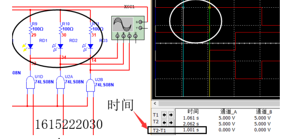

三.2. 仿真结果分析右转时:
左转时: 刹车时:
检查时:
时钟脉冲信号CP输出周期: file:///C:/Users/13262/AppData/Local/Temp/ksohtml/wps5341.tmp.jpg

四.1.3. 调试及调试结果由于元器件过多,再进行555时钟脉冲电路设计时,由于参数选择不是很好,导致多次调整,重新设计了电阻R1R2阻值分别为51k和47k的电阻。从而使脉冲时间确定约为1秒。此外,再转印过程中,由于不好操作,导致部分链路出现断路现象,经采用万用表测试,逐一修正回来。
