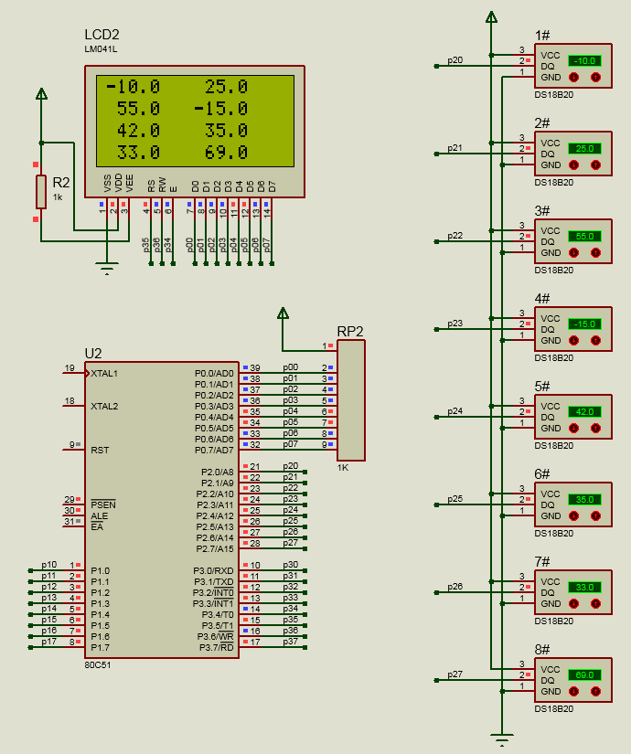

ds18b20单总线驱动,要挂接多个,就得扫描ROM提取序列号,还得匹配ROM取温度值,有点麻烦。分析其驱动原理,完全可以用P口的8个位同时驱动8个ds18b20,实现温度显示。 以下是proteus仿真效果: 以下 ...

这个很容易搞的呀,调用一个18b20如果需要400毫秒,如果用8个端口几乎同时调用8个,那么时间大概是401毫秒 ...

写数据和读数据是完全同步的。
一根网线,接6个18b20,也许可以满足很多场合需求了。
