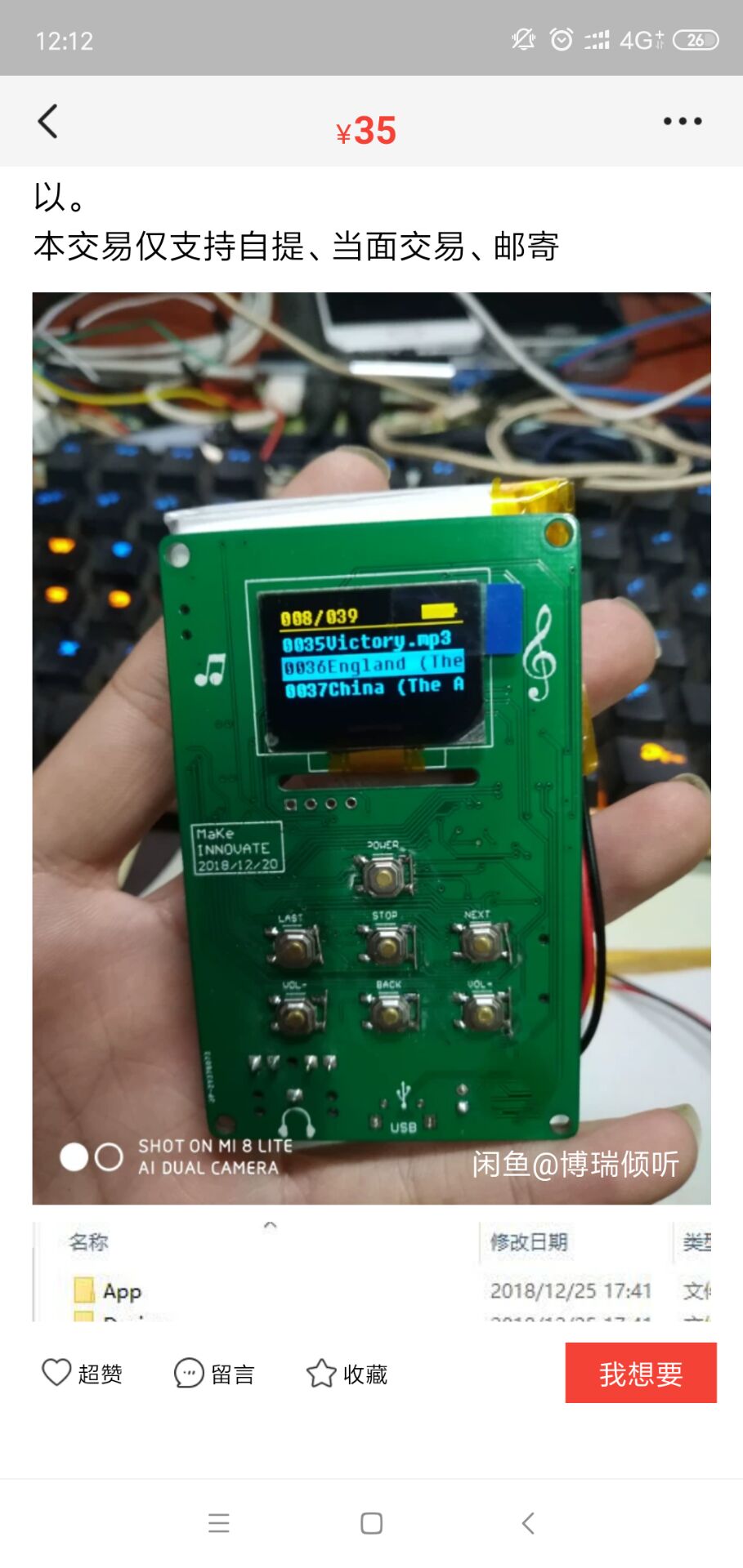

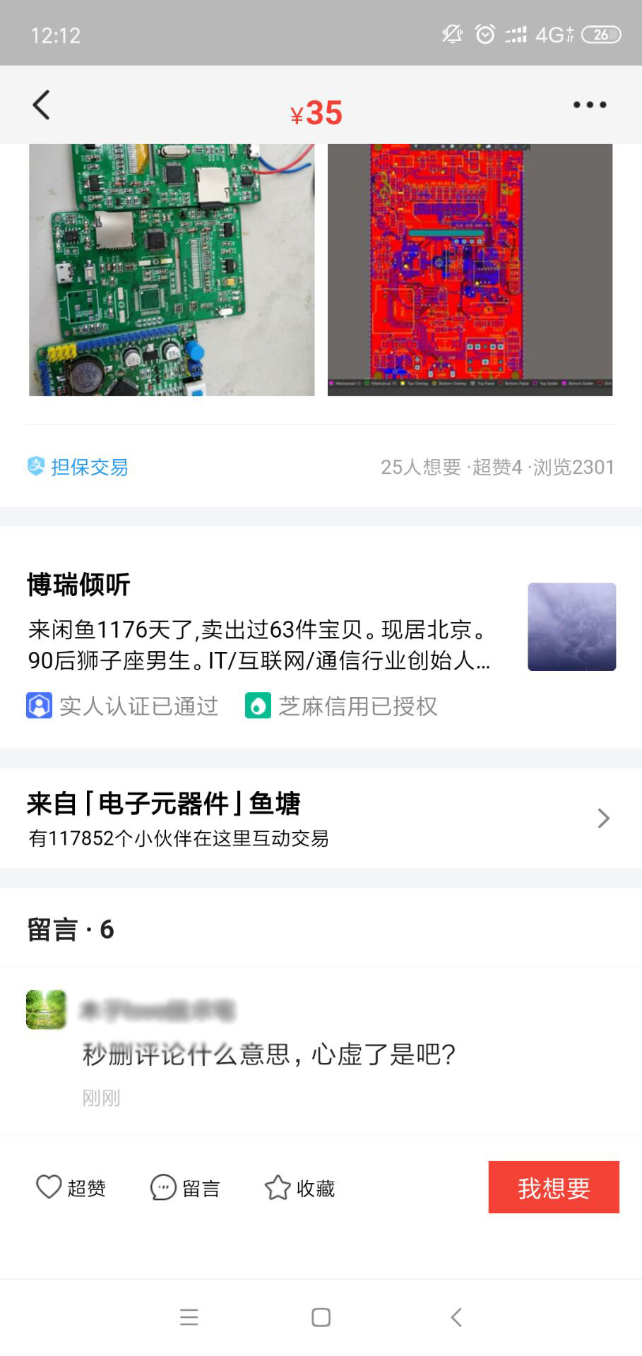

ID:163153 发表于 2019-11-21 12:16 | 显示全部楼层
