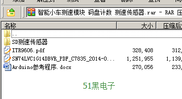

你用 测速传感器模块 资料为
智能小车测速模块 码盘计数 测速传感器.rar
1.97 MB, 下载次数: 16
