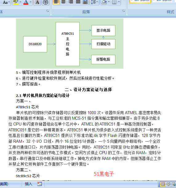

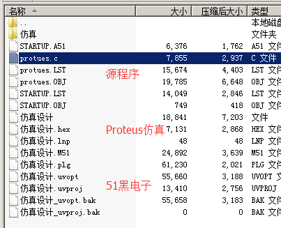

基于51单片机和DS18B20的数字温度计设计的资料,包括了protues的仿真设计和报告。
目录
摘要    2
一、 绪论    2
1.1单片机简介    2
1.2 DS18B20温度传感器简介    2
1.3基于单片机和温度传感器设计数字温度计的发展现状    2
1.4选题的意义    3
1.5本数字温度计设计的工作    3
二、设计方案论证与选择    4
2.1单片机具体方案论证与设计    4
2.2温度传感器具体方案论证与设计    4
三、主要芯片与硬件介绍    5
3.1 stc89C51    5
3.2 DS18B20    6
3.3四位一体数码管    9
四、 系统电路设计    10
4.1单片机最小系统电路设计    10
4.2 DS18B20温度传感器电路    11
4.3四位一体数码管显示电路    11
五、 系统的软件设计    11
5.1主程序    12
5.2读出温度子程序    12
5.3    温度转换命令子程序    13
5.4计算温度子程序    14
5.5 显示数据刷新子程序    14
5.6按键扫描处理子程序    15
六、 温度数据的计算处理方法    16
七、 仿真调试及性能分析    17
八、 总结    17
参考文献    18
附件一:系统原理图    18
附件二:     元件清单    19
附件三:程序源代码    19
