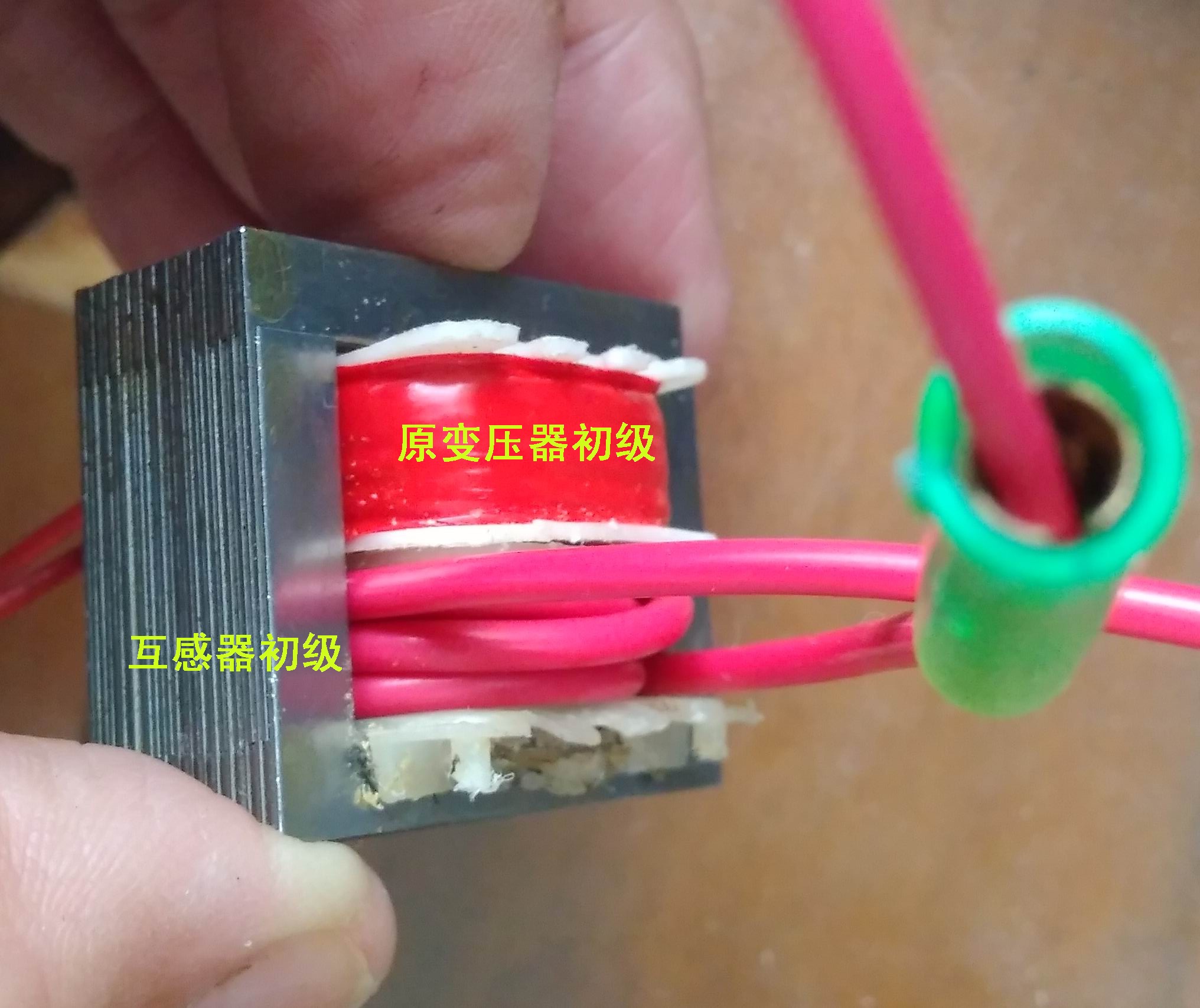

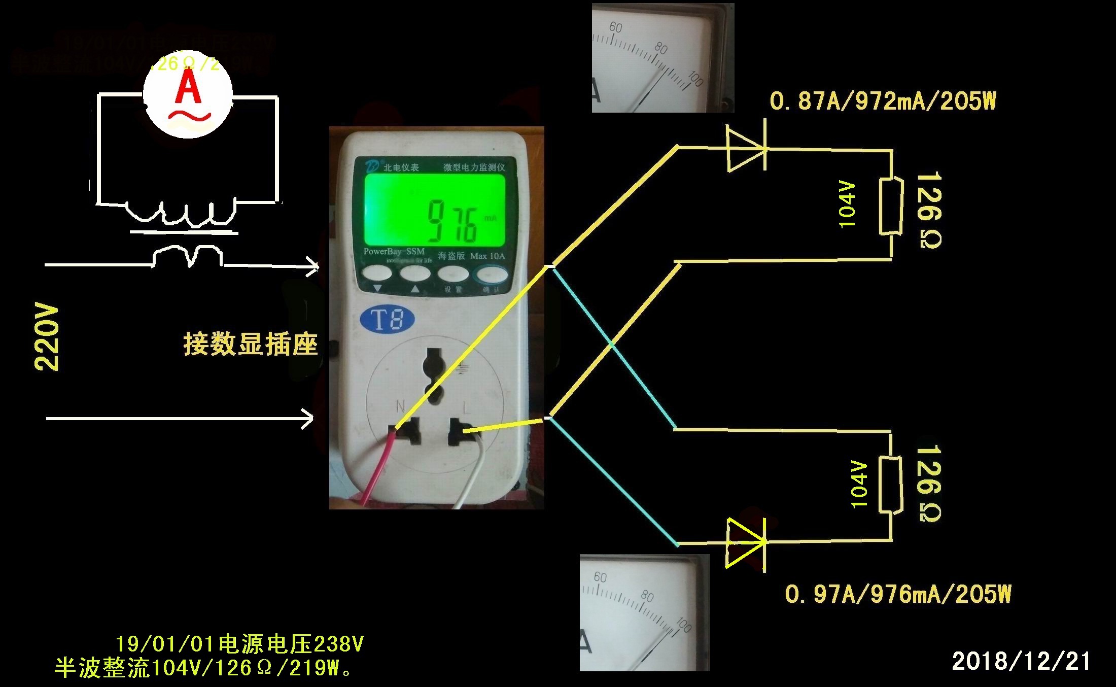

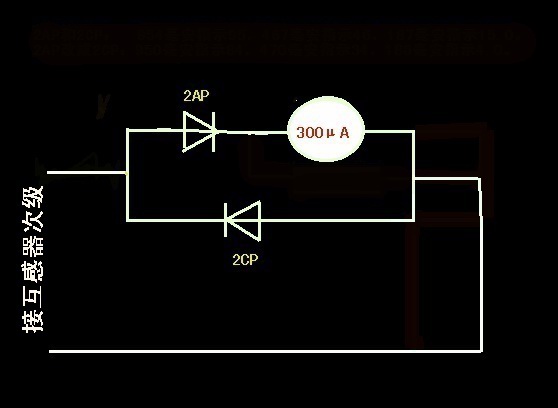

互感器交流电流表测半波整流负载指示值不同?
不同接法虽然互感器交流电流值不同但数字功率表示值不变。整流后直流脉动电流值相同。

楼主蛮聪明的,两个二极管:一个用2AP,一个用2CP,高。
