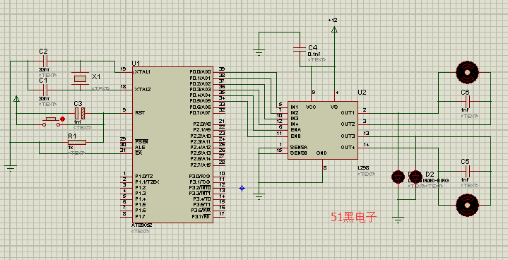

循迹小车真原理图如下(proteus仿真工程文件可到本帖附件中下载)

真个仿真我怎么找哦不见
ID:349520 发表于 2019-5-1 17:16 | 只看该作者
求仿真图啊
ID:559239 发表于 2019-7-5 11:31 | 只看该作者
仿真图的原理是什么啊?有人解释一下吗?
