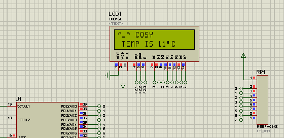

单片机实现上下限的温度检测与报警Proteus仿真设计

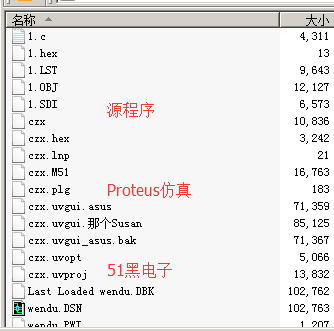

做的单片机课设,简单易理解。
使用DS18B20 和 LCD显示。可实现上下限的温度报警。
含HEX文件,C语言文档,proteus仿真,keil文件。
单片机源码:

全部资料51hei下载地址:
新建文件夹.zip (80.62 KB, 下载次数: 61)
