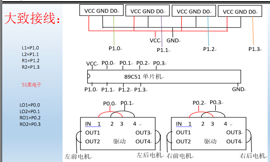

●这里的循迹是指小车在白色地面上 沿着黑线走;
●传感器利用不同颜色的物体表面有不同反射性的特点:白色地面发生漫反射,黑色则被吸收。
小车的组成结构
• 硬件部分
红外传感器
驱动*2
杜邦线*若干
51最小系统*1
螺丝卡簧固定片亚克力板底盘
• 软件部分:
keil软件所写的c语言程序,控制51单片机
传感器:
在小车行驶过程中传感器不断地向地面发射红外光,红外光遇到白色地板发生漫反射,反射光被传感器的接收管接受;遇到黑色红外光会被吸收 单片机以此确定黑线的位置来控制小车的行走路线。循迹51最小系统原理图:
因为所用的L298N驱动模块上有5V稳压端,所以最小系统上面可以不需要稳压电路,直接用驱动供电即可。

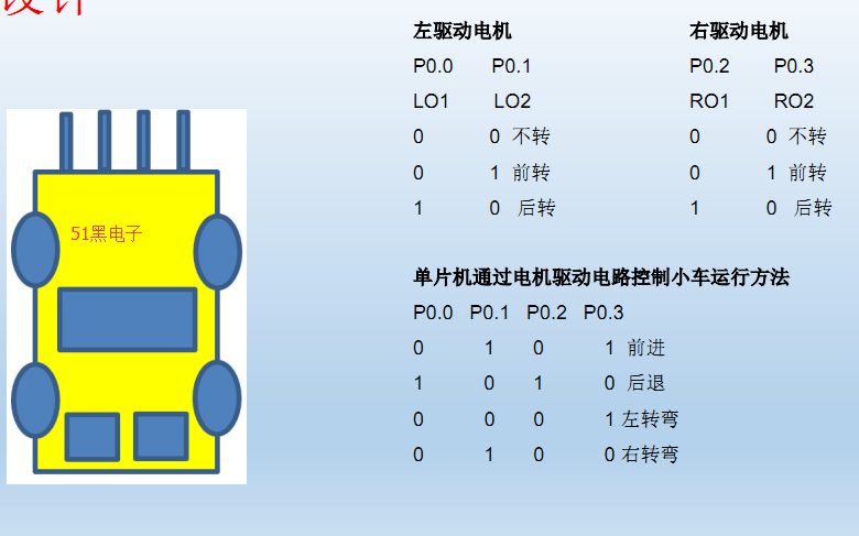

下面是可以简单循迹的源代码:

//定义小车光电模块输入IO口
sbit LIN1 = P1^0;         //左循迹红外传感器
sbit LIN2 = P1^1;
sbit RIN1 = P1^2;         //右循迹红外传感器
sbit RIN2 = P1^3;
//定义小车电机驱动模块输出IO口
sbit LOUT1 = P2^0;//LIN1 LIN3  IN1 IN2 电机1的转速和方向
sbit LOUT2 = P2^1;//LIN2 LIN4  IN3 IN4 电机2的转速和方向
sbit ROUT1 = P2^2;//RIN1 RIN3
sbit ROUT2 = P2^3;//RIN2 RIN4
//#define Left_moto_go      {LOUT1 = 0,LOUT2 = 1;}   //左边电机正转
//#define Left_moto_back    {LOUT1 = 1,LOUT2 = 0;}   //左边电机反转
//#define Left_moto_Stop    {LOUT1 = 0,LOUT2 = 0;}   //左边电机停转
//#define Right_moto_go     {ROUT1 = 1,ROUT2 = 0;}   //右边电机正转
//#define Right_moto_back   {ROUT1 = 0,ROUT2 = 1;}   //右边电机反转
//#define Right_moto_Stop   {ROUT1 = 0,ROUT2 = 0;}   //右边电机停转
//void delay(unsigned int xms)
//    unsigned int i,j;
//        for(i=xms;i>0;i--)                      //i=xms即延时约xms毫秒
//    for(j=112;j>0;j--);
void CarGoAhead(void)//快进(P1=0000 1010  P1=0x0A)
//        Left_moto_go;
//        Right_moto_go;
LOUT1 = 0  ;
LOUT2 = 1  ;
ROUT1 = 1 ;
ROUT2 =  0        ;
//void CarBack(void)//快退(P1=0000 0101  P1=0x05)
//        Left_moto_back;
//        Right_moto_back;
void CarTurnLeft_Low(void)//慢左拐(P1=0000 1000  P1=0x08)
//        Left_moto_Stop;
//        Right_moto_go;
LOUT1 = 0  ;
LOUT2 = 0  ;
ROUT1 = 1 ;
ROUT2 =  0        ;
void CarTurnLeft_High(void)//快左拐(P1=0000 1001  P1=0x09)
//        Left_moto_back;
//        Right_moto_go;
LOUT1 = 1  ;
LOUT2 = 0  ;
ROUT1 = 1 ;
ROUT2 =  0        ;
void CarTurnRight_Low(void)//慢右拐(P1=0000 0010  P1=0x02)
//        Left_moto_go;
//        Right_moto_Stop;
LOUT1 = 0  ;
LOUT2 = 1  ;
ROUT1 = 0 ;
ROUT2 =  0        ;
void CarTurnRight_High(void)//快右拐(P1=0000 0110  P1=0x06)
//        Left_moto_go;
//        Right_moto_back;
        LOUT1 = 0  ;
LOUT2 = 1  ;
ROUT1 = 0 ;
ROUT2 =  1        ;
