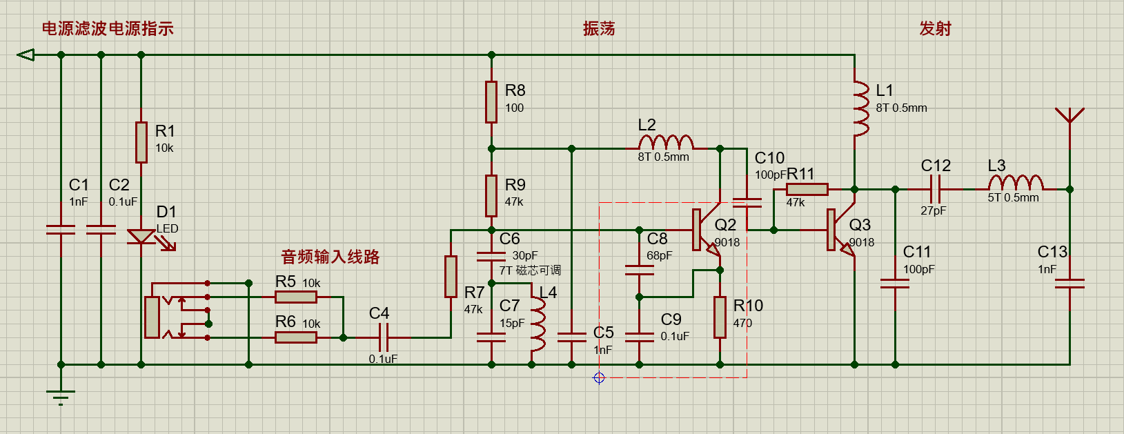

自己做的FM发射电路,分享给各位,可能有错误,欢迎指出
仿真原理图如下(proteus仿真工程文件可到本帖附件中下载).
BOM元件清单

QTY  PART-REFS                     VALUE           CODE            COST
模块
电容
3    C1,C5,C13                     1nF
4    C2-C4,C9                      0.1uF
1    C6                            30pF
1    C7                            15pF
1    C8                            68pF
2    C10-C11                       100pF
1    C12                           27pF
电阻
4    R1-R2,R5-R6                   10k
1    R3                            2.4k
4    R4,R7,R9,R11                  47k
1    R8                            100
1    R10                           470
集成电路
晶体管
1    Q1                            9014
2    Q2-Q3                         9018
二极管
1    D1                            LED
杂项
2    L1-L2                         8T 0.5mm
1    L3                            5T 0.5mm
1    L4                            7T 磁芯可调
1    MIC

注意!!
发现了设计错误,修改处看图片,删除了用处不大的MIC部分,以及连带的放大部分
ID:472325 发表于 2019-2-13 04:29 | 只看该作者
这种电路不可取,分立元件过多会导致生产调节困难,尤其这些空心电感,稍微变形频率会飘很远,如果能用晶振就用晶振
