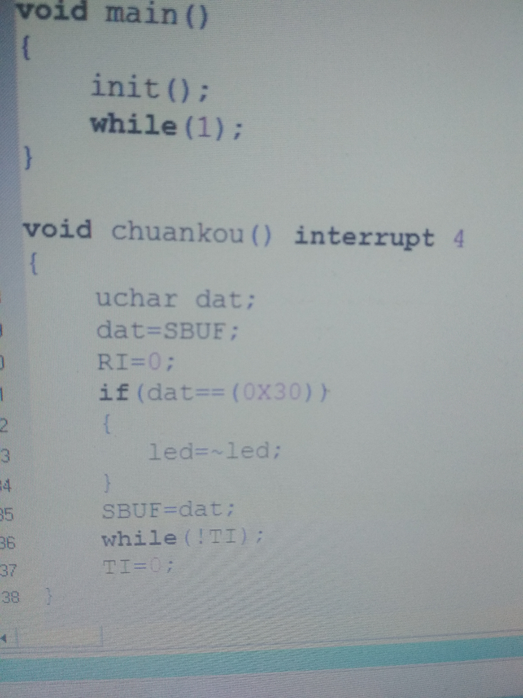

这是串口通信的问题,发送一个数字  0  led灯就会反转。我想一次发送123456789一共9个数字才能让led反转要怎么写?
ID:432823 发表于 2019-2-9 08:15 | 只看该作者
接收9个字符,用字符连接函数将其连接后作判断。
ID:213173 发表于 2019-2-9 09:12 | 只看该作者
楼主这是自定义通讯协议问题。首先要把收到的字符按序分别保存在缓存中,1帧字符接收完毕后产生一个结束标志。然后对缓存中保存的字符解析判断,正确:执行相应任务。错误:清除缓存,重新等待接收。1帧数据通常由数据头、有效数据、验证码、数据尾等组成。其目的是为了保证传输信号的准确性。
ID:164602 发表于 2019-2-9 14:38 | 只看该作者
我做了一个程序,满足123456789的数字,控制LED灯开关。
长数字控制控制

ID:164602 发表于 2019-2-9 14:55 | 只看该作者
如果你是用字符串进行控制,我也是有程序的。
长字符串控制

程序要求,字符串必须以回车结束,字符串长度最大九位
