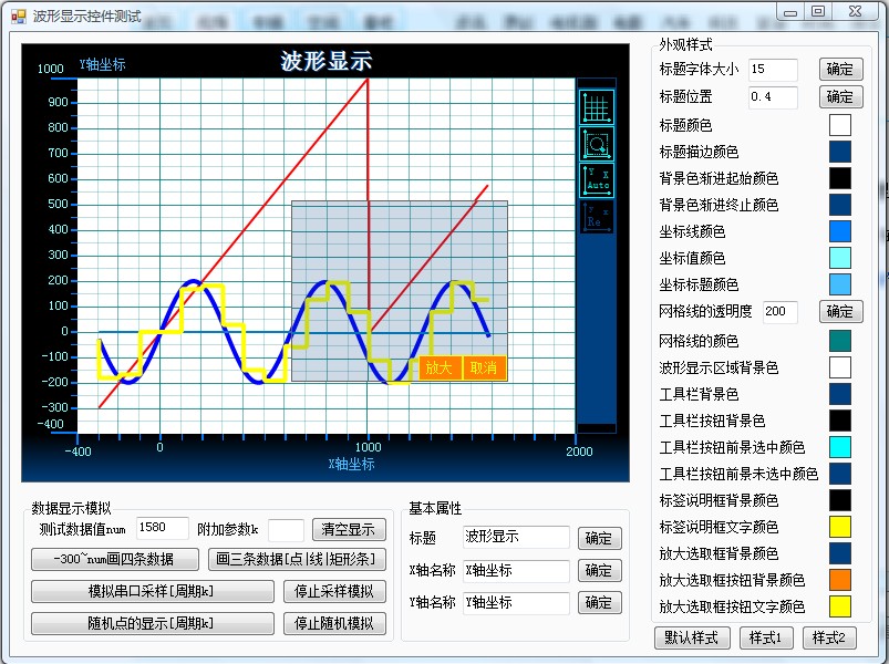

设计的波形显示控件,主要实现以下功能:
(1) 多条波形数据的显示。
该波形显示控件能够同时显示多条波形数据,用户能够控制每条波形数据的显示颜色、线宽、线帽、以及线转折的样式。并且提供了三种波形数据显示的方式:连续数据线、离散点、条形图。
(2) 友好坐标标尺的显示。
该波形显示控件能够根据当前显示数据的坐标范围,友好地显示坐标标尺。例如X轴坐标起始值为34.2,结束坐标值为100.7,则控件不是简单得将坐标10等分并显示并不友好的坐标值,而是通过计算当前波形显示控件的大小,显示40、50……这样的友好的坐标值,并判断是否需要继续在40到50的坐标值之间显示更小分度的坐标值。
(3) 波形显示区域网格的显示。
该波形显示控件可以显示同坐标标尺的坐标线相对应的网格,使得用户能够更直观地观察波形数据。
(4) 波形的局部放大。
该波形显示控件提供了波形局部放大的功能。并根据实际使用和测试,控制了波形放大的精度,以免产生数据溢出的问题。
(5) 坐标自动调整。
该波形显示控件能够根据当前要显示的波形数据的值,自动选择最佳的坐标范围,来直观地在控件的波形显示区域显示完整的波形曲线。
(6) 外观颜色方案的修改。
该波形显示控件能够修改外观样式,诸如背景色、网格颜色、坐标线颜色、坐标值颜色等都可以进行调整,以使控件外观能够符合软件整体风格。
(7) 其他细节。
该波形显示控件还设计了一个工具栏,可以方面地使用网格显示、局部放大、坐标自动调整、恢复默认坐标功能。另外还设计右键菜单,能够显示当前鼠标位置的具体坐标值,以及工具栏按钮的快捷按钮。
