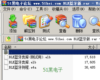

BLE蓝牙类库与e4a文件,解决BUG
BLE蓝牙新,解决BUG
有个测试版,测试版已解决,
BLE蓝牙新.rar
65.58 KB, 下载次数: 265, 下载积分: 黑币 -5
BLE蓝牙
收藏收藏4 分享淘帖 顶 踩
