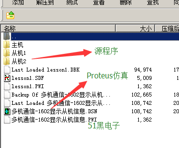

单片机多机通信互传数据仿真+代码(1602显示从机信息)
功能说明:主机功能:按下key1,从机1灯亮,lcd显示从机1发送的数据,按下key2,从机1灯。按下key3,从机2灯亮,lcd显示从机2发送的数据;按下key4,从机2灯灭,按下key5,从机1和从机2灯灭;按下key6,从机1和从机2灯灭;
proteus仿真图:
主机部分单片机代码:

全套代码可以下载附件
注意这个仿真只能用Proteus7.8版本打开,经过测试其他版本均无反应:
多机通信-1602显示从机信息.zip (194.84 KB, 下载次数: 134)
