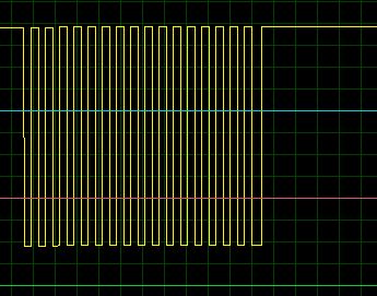

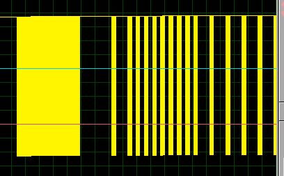

这是我写的红外发射程序,不成功,不知道错在哪里了?
我测的晶振是11.030,所以有些定时器数据是按11.030计算的.
反复测试按11.5092和11.030设置定时器数据都不成功,二个差值也不大.
不知道错在哪里,希望大神指导一下!!!!!

ID:299872 发表于 2019-3-25 14:20 | 只看该作者
我觉得还有2个问题
1.波型差不多是对了的, 有可以延时问题.
2.可能是协议理解不对,发送数据格式不对.什么低位开始发,或者是数据发送时间间隔错了.

ID:246741 发表于 2019-3-26 09:27 | 只看该作者
是载波,不是越波,你直接把单片机输出的波形通过红外发射头发出是不行的。
需要把单片机输出的波形和38kHz的载波进行调制,再通过红外发射头发出。一般集成的红外接收头有解调的功能,能够把调制在38kHz上的波形解调出来,成为正常能够读取的信息。
为了实现波形和38kHz载波进行调制,最简单的办法就是:外部加一个38kHz的方波发生器(也可以用单片机的一个引脚输出),将该载波和波形通过与门相与,在通过红外发射头发射。
这个调制的原理和电话传输语音类似,需要把语音信号调制在高频的载波上,然后才能进行语音信号的传输。

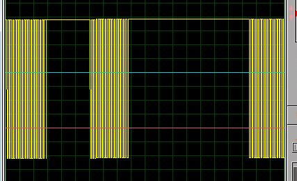

ID:310519 发表于 2019-3-26 19:05 | 只看该作者
xjtong 发表于 2019-3-25 23:17
越波是个什么东西呀???????不是太明白你的意思呀.
载波,为了发射方便和抗干扰等目的,
把要发射的信息搭载在一些波形上发射,
比如收单机的调幅,调频。
红处遥控一般用的是频率为38KHZ的方波。
常用的三个脚的接收头对38KHz的方波信号很敏感(接收头有其它频率的),
当收到38KHZ的方波信号时,输出脚就输出低电平,
所以,以常用的NEC编码协议的引导码来说,
你要先发射9MS的38KHZ的方波,然后停止4.5MS,
接着就是数据了......
ID:299872 发表于 2019-3-26 19:49 | 只看该作者
完美的波型!!!!!!!!!!!!!!!!!!!!!
现再还一个问题.
红外发射头的功率非常小,半米内有效.
用万用测了,电流不到200ua,这还是接的8050的三极管,后来用PNP三极管还是一样的结果.
什么原因呀?
ID:466164 发表于 2019-3-26 21:34 | 只看该作者
你要先确定你接收有没有载波,即接收部件有没有专门的晶振,或震荡电路,如果有代表有载波,单片机晶振频率达不到,发送自然接收不了。
