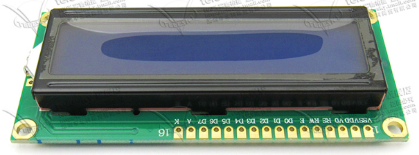

关于LCD1602的问题,帮看看,搞不懂对应的是哪个引脚

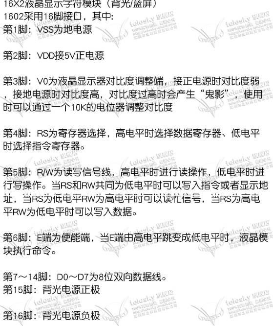

你这跟LCD1602没关系啊,按照2楼的图接线,然后看懂别人写的程序再拿过来用

你把头文件发出来干嘛,头文件里没有这些的,D0~7是数据线,rs和rw是命令,数据选择线和写入,读取选择线,v0是偏压信号线,ak是背光电压,vdd,vcc是电源
ID:517951 发表于 2021-10-20 09:09 | 只看该作者
需要再发一个1602LCD的RS,RW,E,D0-D7对应单片机的管脚的接线图,
