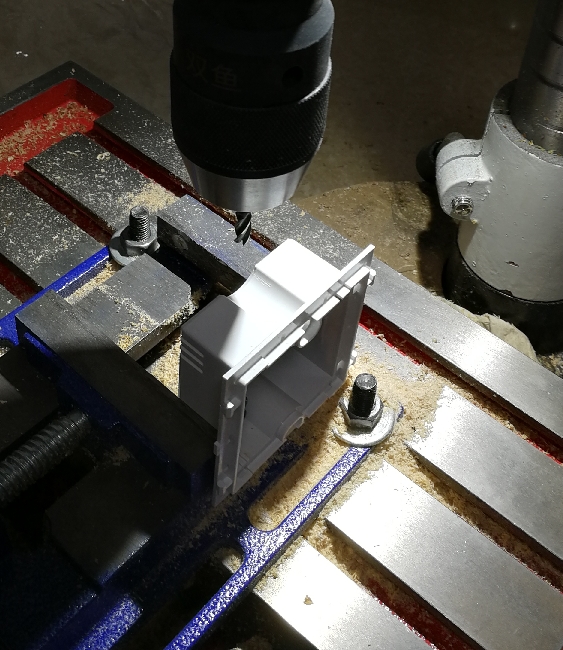

家里最后2个路由器要装一下,86型,价格不便宜,98元。先装了旁边的865孔电源插座,并了AC220VNL两线到路由器插座的底盒中。WIFI路由的水晶头做好,所有准备工作完成,装路由器时,怎么都无法推进底盒,只能进1/3不到,仔细看了后发是底盒的方柱与WIFI的圆弧相碰,绝对无法装了,如果底盒螺母是圆柱的,就没有此问题。现在绝对不能打墙换底盒。此时,对此WIFI的设计师心里有只草泥马路过。
想方案,锯、烧...,想到刚买的钻铣可以用了,决定了铣。各位买此产品时一定要小心,也提醒设计的人员关注这些细节,不要被广大用户问候老娘的好。
1、准备,可以看出圆弧处有底盒方柱碰划的痕迹。

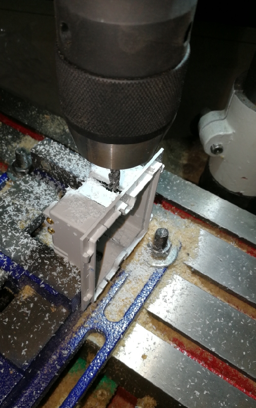

2、轻松开铣

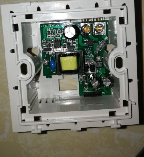

3、内部看,这是电源部分,右边的电路板被铣了一小块,差点铣到电阻!

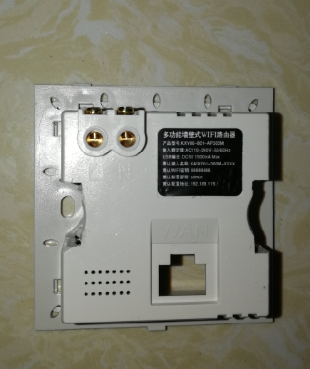

4、背面看,很清楚是怎么回事

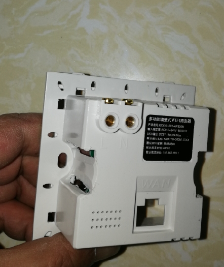

5、背侧图
6、拆电源看一下电源板是否断铜,看全部组成
