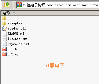

arduino dht11库文件arduino-DHT-master下载
ID:516597 发表于 2019-4-19 18:04 | 显示全部楼层 |阅读模式

所有资料51hei提供下载:
arduino-DHT-master (1).zip (42.91 KB, 下载次数: 167)
