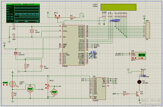

单片机温室大棚温湿度控制系统程序+Proteus仿真
温室大棚智能控制系统

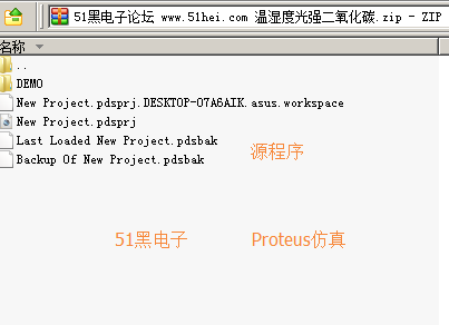

程序见附件
  1. #include <reg51.h>
  2. #include "lcd.h"
  3. #include <intrins.h>
  5. #define uint unsigned int
  6. #define ulong unsigned long
  7. #define NACK        0
  8. #define ACK                1
  9. #define MEASURE_TEMP        0x03        //000 0001  1
  10. #define MEASURE_HUMI        0x05        //000 0010  1
  11. #define STATUS_REG_W        0x06        //000 0011  0
  12. #define STATUS_REG_R        0x07        //000 0011  1
  13. #define RESET                        0x1E        //000 1111  0
  14. ulong volt;//测量的电压值
  15. sbit Data=P2^3;   //定义数据线
  16. sbit CLK=P3^3;//定义时钟信号口
  17. sbit DIN=P3^1;//定义2543数据写入口
  18. sbit DOUT=P3^0;//定义2543数据读取口
  19. sbit CS=P3^2;//定义2543片选信号口
  20. sbit Data_P    = P2^4;                        // SHT11传感器的数据管脚
  21. sbit Sck_P     = P2^3;                        // SHT11传感器的时钟管脚
  22. sbit BEEP =P2^5;
  23. uchar tmpe,h;
  24. uchar rec_dat[9];   //用于显示的接收数据数组
  25. uchar temp_max = 30;
  26. uchar humi_min = 60;
  27. ulong C2_max = 3500000;
  28. ulong LUX_max = 3500000;
  29. ulong C2_now = 0;
  30. ulong LUX_now = 0;
  31. unsigned char temp;                                                        // 保存温度
  32. unsigned char humi;                                                  // 保存湿度
  33. enum { TEMP,HUMI };
  34. typedef union                              //定义共用同类型
  35. {
  36.         unsigned int i;
  37.         float f;
  38. }value;
  39. int display = 0;
  40. void delay(uchar ms)
  41. {  // 延时子程序
  42. uchar i;
  43. while(ms--)
  44. {
  45.   for(i = 0;i<250;i++);
  46. }
  47. }
  48. char ShtWriteByte(unsigned char value)
  49. {
  50.         unsigned char i,error=0;
  51.         for(i=128;i>0;i>>=1)  // 高位为1,循环右移
  52.         {
  53.                 if (i&value)
  54.                         Data_P=1;               // 和要发送的数相与,结果为发送的位
  55.                 else
  56.                         Data_P=0;
  57.                 Sck_P=1;
  58.                 _nop_();                                                // 延时3us
  59.                 _nop_();
  60.                 _nop_();
  61.                 Sck_P=0;
  62.         }
  63.         Data_P=1;                                            // 释放数据线
  64.         Sck_P=1;
  65.         error=Data_P;                                  // 检查应答信号,确认通讯正常
  66.         _nop_();
  67.         _nop_();
  68.         _nop_();
  69.         Sck_P=0;
  70.         Data_P=1;
  71.         return error;                                 // error=1 通讯错误
  72. }
  73. char ShtReadByte(unsigned char ack)
  74. {
  75.         unsigned char i,val=0;
  76.         Data_P=1;                                                 // 释放数据线
  77.         for(i=0x80;i>0;i>>=1)        // 高位为1,循环右移
  78.         {
  79.                 Sck_P=1;
  80.                 if(Data_P)
  81.                         val=(val|i);            // 读一位数据线的值
  82.                 Sck_P=0;
  83.         }
  84.         Data_P=!ack;                            // 如果是校验,读取完后结束通讯
  85.         Sck_P=1;
  86.         _nop_();                                                        // 延时3us
  87.         _nop_();
  88.         _nop_();
  89.         Sck_P=0;
  90.         _nop_();
  91.         _nop_();
  92.         _nop_();
  93.         Data_P=1;                                                 // 释放数据线
  94.         return val;
  95. }
  96. void ShtTransStart(void)
  97. {
  98.         Data_P=1;
  99.         Sck_P=0;
  100.         _nop_();
  101.         Sck_P=1;
  102.         _nop_();
  103.         Data_P=0;
  104.         _nop_();
  105.         Sck_P=0;
  106.         _nop_();
  107.         _nop_();
  108.         _nop_();
  109.         Sck_P=1;
  110.         _nop_();
  111.         Data_P=1;
  112.         _nop_();
  113.         Sck_P=0;
  114. }
  115. void ShtConnectReset(void)
  116. {
  117.         unsigned char i;
  118.         Data_P=1;                                    //准备
  119.         Sck_P=0;
  120.         for(i=0;i<9;i++)          //DATA保持高,SCK时钟触发9次,发送启动传输,通迅即复位
  121.         {
  122.                 Sck_P=1;
  123.                 Sck_P=0;
  124.         }
  125.         ShtTransStart();           //启动传输
  126. }
  127. char ShtMeasure(unsigned char *p_value, unsigned char *p_checksum, unsigned char mode)
  128. {
  129.         unsigned error=0;
  130.         unsigned int i;
  131.         ShtTransStart();                  // 启动传输
  132.         switch(mode)                       // 选择发送命令
  133.         {
  134.                 case 1 :                                           // 测量温度
  135.                         error+=ShtWriteByte(0x03);
  136.                         break;
  137.                 case 2 :                                           // 测量湿度
  138.                         error+=ShtWriteByte(0x05);
  139.                         break;
  140.                 default:
  141.                         break;
  142.         }
  143.         for(i=0;i<65535;i++)
  144.                 if(Data_P==0)
  145.                         break;                                          // 等待测量结束
  146.                 if(Data_P)
  147.                         error+=1;                           // 如果长时间数据线没有拉低,说明测量错误
  148.         *(p_value) =ShtReadByte(1);                  // 读第一个字节,高字节 (MSB)
  149.         *(p_value+1)=ShtReadByte(1);                 // 读第二个字节,低字节 (LSB)
  150.         *p_checksum =ShtReadByte(0);          // read CRC校验码
  151.         return error;                                                                          // error=1 通讯错误
  152. }
  153. void CalcSHT11(float *p_humidity ,float *p_temperature)
  154. {
  155.         const float C1=-4.0;                                 // 12位湿度精度 修正公式
  156.         const float C2=+0.0405;                        // 12位湿度精度 修正公式
  157.         const float C3=-0.0000028;        // 12位湿度精度 修正公式
  158.         const float T1=+0.01;                                 // 14位温度精度 5V条件 修正公式
  159.         const float T2=+0.00008;                 // 14位温度精度 5V条件 修正公式
  160.         float rh=*p_humidity;                                 // rh: 12位 湿度
  161.         float t=*p_temperature;                        // t:  14位 温度
  162.         float rh_lin;                                                                // rh_lin: 湿度 linear值
  163.         float rh_true;                                                        // rh_true: 湿度 ture值
  164.         float t_C;                                                                         // t_C : 温度 ℃
  165.         t_C=t*0.01 - 40;                                                 //补偿温度
  166.         rh_lin=C3*rh*rh + C2*rh + C1;                                        //相对湿度非线性补偿
  167.         rh_true=(t_C-25)*(T1+T2*rh)+rh_lin;                //相对湿度对于温度依赖性补偿
  168.         *p_temperature=t_C;                                         //返回温度结果
  169.         *p_humidity=rh_true;                                 //返回湿度结果
  170. }
  171. unsigned char TempCorrect(int temp)
  172. {
  173.         if(temp<0)        temp=0;
  174.         if(temp>970)  temp=970;
  175.         if(temp>235)  temp=temp+10;
  176.         if(temp>555)  temp=temp+10;
  177.         if(temp>875)  temp=temp+10;
  178.         temp=(temp%1000)/10;
  179.         return temp;
  180. }
  181. unsigned char HumiCorrect(unsigned int humi)
  182. {
  183.         if(humi>999)  humi=999;
  184.         if((humi>490)&&(humi<951))  humi=humi-10;
  185.         humi=(humi%1000)/10;
  186.         return humi+4;
  187. }
  188. void ReadShtData()
  189. {
  190.         value humi_val,temp_val;          // 定义两个共同体,一个用于湿度,一个用于温度
  191.         unsigned char error;                                                          // 用于检验是否出现错误
  192.         unsigned char checksum;                                                  // CRC
  193.         unsigned int temp1,humi1;                                                // 临时读取到的温湿度数据
  194.         error=0;                                                                                 //初始化error=0,即没有错误
  195.         error+=ShtMeasure((unsigned char*)&temp_val.i,&checksum,1);         //温度测量
  196.         error+=ShtMeasure((unsigned char*)&humi_val.i,&checksum,2);         //湿度测量
  197.         if(error!=0)                                                           //如果发生错误,系统复位
  198.                 ShtConnectReset();
  199.         else
  200.         {
  201.                 humi_val.f=(float)humi_val.i;                                 //转换为浮点数
  202.                 temp_val.f=(float)temp_val.i;                                  //转换为浮点数
  203.                 CalcSHT11(&humi_val.f,&temp_val.f);          //修正相对湿度及温度
  204.                 temp1=temp_val.f*10;
  205.                 temp=TempCorrect(temp1);
  206.                 humi1=humi_val.f*10-50;
  207.                 humi=HumiCorrect(humi1);
  208.                 humi1=humi1-1;
  209.         }
  210. }
  211. void read2543(uchar addr)
  212. {
  213.         uint ad=0;
  214.         uchar i;
  215.         CLK=0;
  216.         CS=0;//片选段,启动2543
  217.         addr<<=4;//对地址位预处理
  218.         for(i=0;i<12;i++) //12个时钟走完,完成一次读取测量
  219.         {
  220.                 if(DOUT==1)
  221.                         ad=ad|0x01;//单片机读取ad数据
  222.                 DIN=addr&0x80;//2543读取测量地址位
  223.                 CLK=1;
  224.                 ;;;//很短的延时
  225.                 CLK=0;//产生下降沿,产生时钟信号
  226.                 ;;;
  227.                 addr<<=1;
  228.                 ad<<=1;//将数据移位准备下一位的读写
  229.         }
  230.         CS=1;//关2543
  231.         ad>>=1;
  232.         volt=ad;//取走转换结果
  233.         volt=volt*1221;//例子的满量程为5V,转换分辩率为12位(2的12次方=4096) 。即最大值是255,5/4096=1221mV,即例子中的1V代表实际1221mV
  234. }
  235. void main(void)
  236. {
  237.         LcdInit();
  238.                 ShtConnectReset();
  239.         DisplayListChar(0,0,"tmpe:");
  240.         DisplayListChar(8,0,"HR:");
  241.         DisplayListChar(0,1,"LUX:");
  242.   DisplayOneChar(5,1,'.');
  243.         DisplayListChar(9,1,"C2:");
  244.         DisplayOneChar(13,1,'.');
  245.         while(1)
  246.         {
  247.           ReadShtData();
  248.                 DisplayOneChar(11,0,(char)(humi/10+'0'));
  249.                 DisplayOneChar(12,0,(char)(humi%10+'0'));
  250.                 DisplayOneChar(5,0,(char)(temp/10+'0'));
  251.                 DisplayOneChar(6,0,(char)(temp%10+'0'));
  252.
  253.                 read2543(0);//调用2543驱动程序测量地址为
  254.                 LUX_now=volt;

ID:824799 发表于 2020-11-5 12:57 | 只看该作者
没protus仿真图
ID:998630 发表于 2023-3-24 15:32 | 只看该作者
它的功能是什么?只能实现温度和湿度的检测吗?不能控制吗
ID:489394 发表于 2023-4-6 11:02 | 只看该作者
请问那个模拟仿真曲线图怎么出来呀
