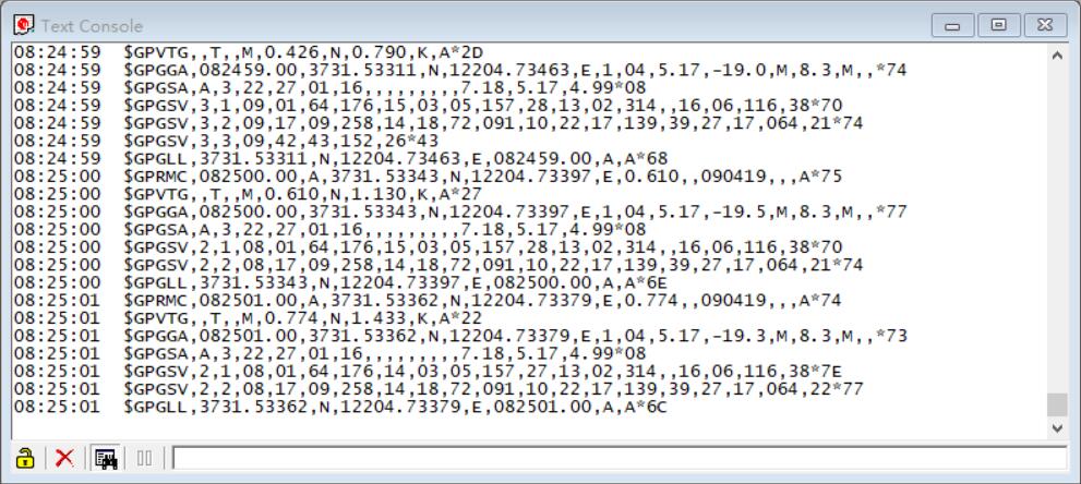

     多数GPS模块的引脚主要为VCC、GND、TXD、RXD、PPS。其中TXD、RXD为串口通信接口,PPS为秒脉冲输出接口,用于同步授时。模块的串口输出如图所示(可用一个USB转TTL模块将GPS模块和电脑相连,再用串口助手或模块自带的配置软件查看GPS模块串口的输出)
     由此可见,GPS模块每秒各输出一次$GPGGA $GPGSA $GPGSV $GPGLL $GPRMC $GPVTG语句,其中最常用的语句为$GPRMC。它的基本格式如下:
$GPRMC,(1),(2),(3),(4),(5),(6),(7),(8),(9),(10),(11),(12)*hh(CR)(LF)

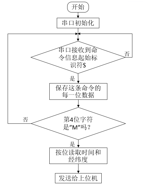

      可以通过GPS模块的配置软件让模块只输出这一条语句,也可以通过判断第四位的字符是不是"M"从这几条语句中筛选出$GPRMC语句。编程的流程图如下图所示:
     这样解码的效率较低,但不影响效果。可以在串口接收中断里定义一个5位的命令类型数组,在中断内就判断命令的类型,这样免去了每条命令都完全接收的麻烦。这里卫星解码过后的定位数据、时间数据可以直接用1602和12864显示。由于我的课设需求是要有一个基于LabView的上位机显示,所以还需要考虑串口被占用的问题。由于还有其他数据需要处理,加之用普通IO口模拟串口输出效率较低需要占用较多资源,所以暂定用三态门拓展串口。以后不定期再更新完善,欢迎各位交流指点。1602和12864显示的代码就添加在附件里了。

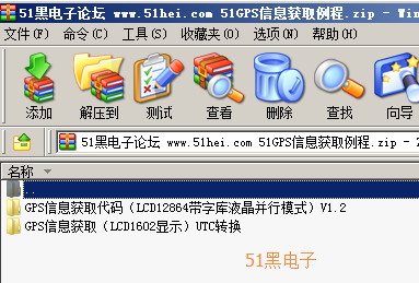

V1.0第一次编写
V1.1更改一些外部中断的BUG
V1.2加入UTC时间/日期和北京时间/日期的转换,包括闰年、日/月/年的进位计算
