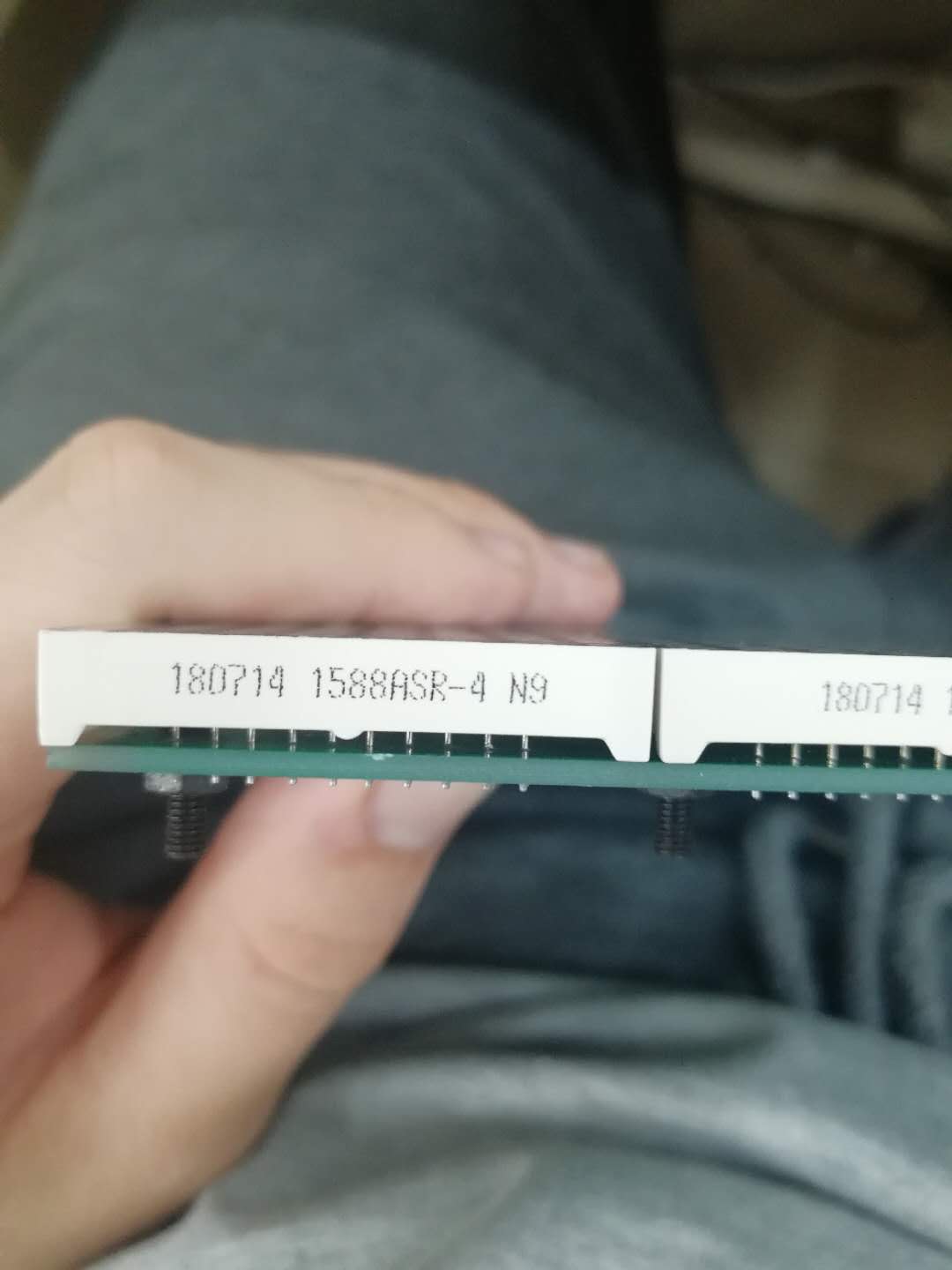

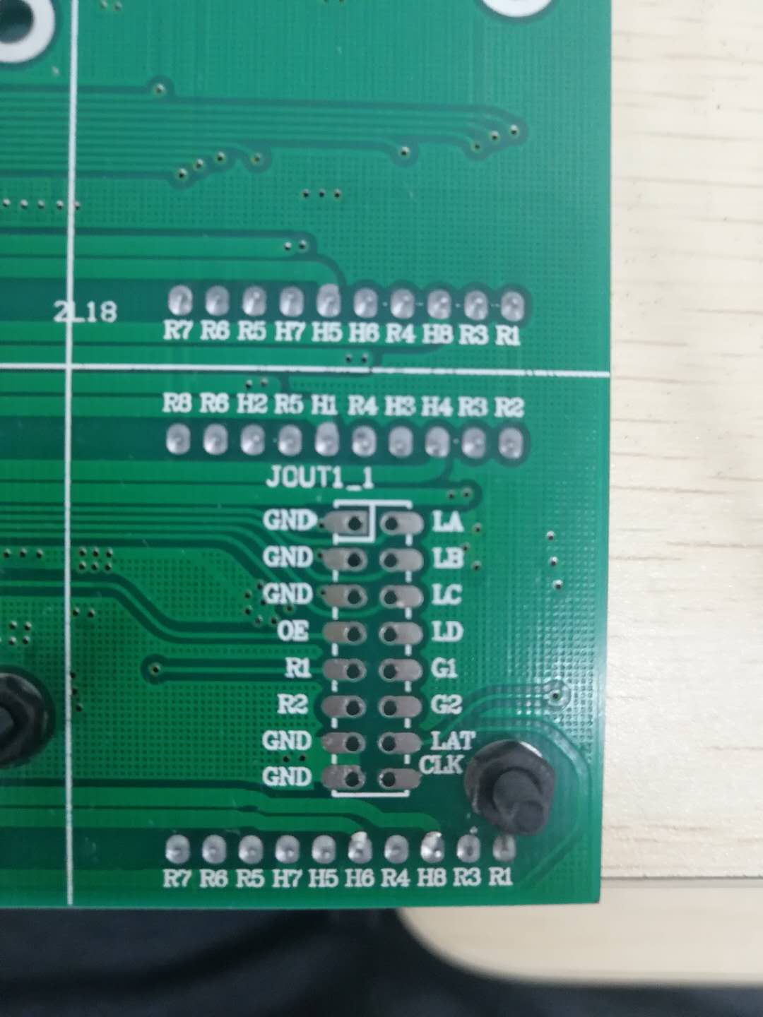

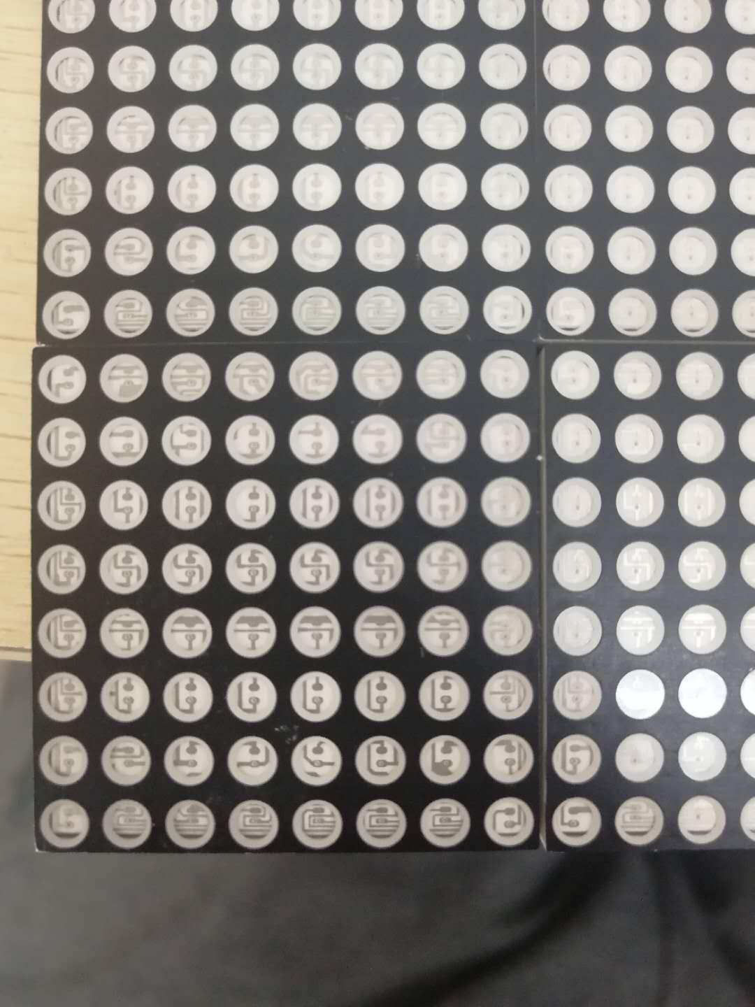

就像这样
正面
正面
背面
背面
编码
编码

ID:424598 发表于 2019-4-27 16:08 来自手机 | 显示全部楼层
把背面图拍全了我就回答你。我对比下电路图是否正确

ID:310519 发表于 2019-4-27 19:48 | 显示全部楼层
8条行线,8条列线。
至于其它4PIN,看PCB背面标识是和其它PIN相连的。
比如有两个R3,两个R4,两个R5,两个R6。

ID:97181 发表于 2019-6-5 10:40 | 显示全部楼层
经过多方查找资料,及实验,证实我买的这个16*64点阵是单色的,已经退款
