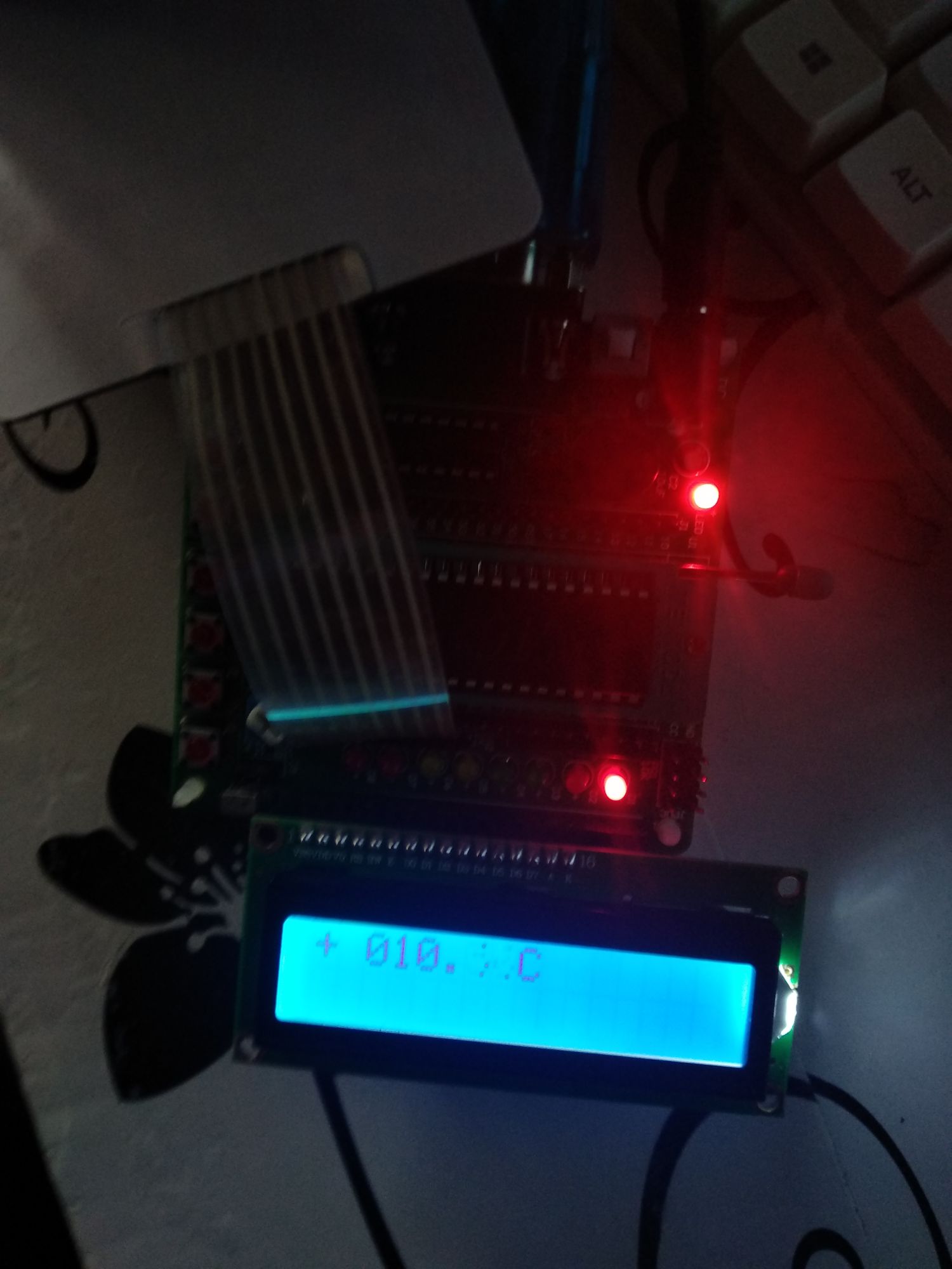

这是学校的一次单片机实验要求,自己修改的程序,可以实现时钟,计算器与温度在1602显示,附件包含原始keil程序及proteus仿真。希望大家能够采纳。
