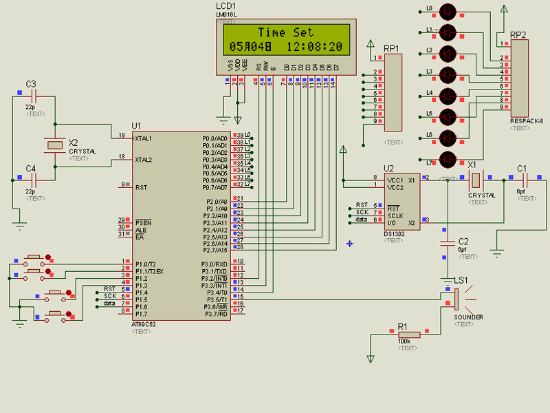

基于51单片机+DS1302+1602液晶做的多功时钟程序与仿真
基于51单片机+DS1302+1602液晶做的多功时钟程序与仿真。
全部资料51hei下载地址: 用89C52 DS1302 1602液晶做的多功时钟.rar (95.85 KB, 下载次数: 58)

ID:505337 发表于 2019-5-5 07:56 来自触屏版 | 只看该作者
很好的 谢谢楼主分享
ID:303196 发表于 2019-5-7 18:48 | 只看该作者
很棒啊~  楼主可以将仿真工程也发一下么?
ID:529318 发表于 2019-5-18 13:52 | 只看该作者
楼主你这个时钟能可以实现设置多个闹钟吗
ID:385250 发表于 2019-7-2 16:16 | 只看该作者
楼主程序有错误
