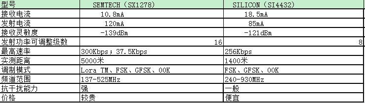

对于SX1278 和SI4432的对比性,下面为大家展示对比参数:
由此可以看出的SI4432虽然跟SX1278有部分地方不同,但是整体来说还是差别不大,各有各的长处和短处,性价比上个人还是觉得SI4432对于产品要求不高的人是非常合适的!
