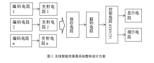

2.2  无线系统设计
F05P微功率发射模块采用SMT工艺,小体积,低功耗,适合短距离无线遥控报警以及单片机无线数据传输。J05R是一款超外差接收模块,该模块采用高频无线通信技术,低噪声RF集成芯片,具有极高灵敏度和性价比,可靠性高;是工业控制、通讯、遥控安防、滚动码遥控、电动门控系统以远距离传输等领域的理想选择。
本次设计以F05P、J05R为发射和接收电路,并配以PT2262、PT2272构成发射和接收模块,均能满足设计要求。为了减轻电路制作的负担,遥控所用发射和接收电路均采用成品电路板,将其与相应的编解码芯片和发射接收电路组合起来,构成完整模块。
2.3  控制系统设计
控制器主要用于对显示、抢答、音乐、计分等模块进行控制。本设计对数据处理的速度要求不高,考虑到成本、电路板布线复杂程度等方面的问题,故采用AT89C51作为系统控制器的CPU方案。单片机算术运算功能强、软件编程灵活、自由度大,可以用软件编程实现各种算法和逻辑控制,并且由于其功耗低、体积小、技术成熟和成本低等优点,使其在各个领域应用广泛。因此采用AT89C51作为控制系统的核心。

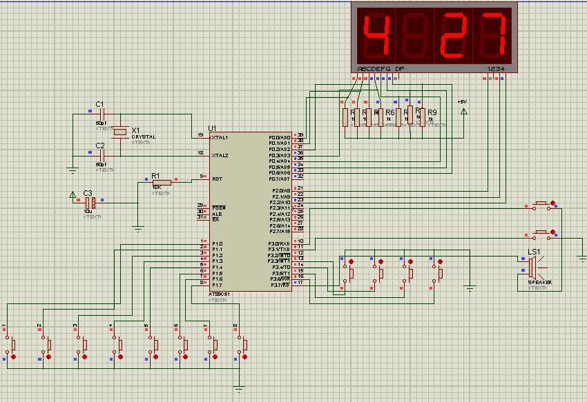

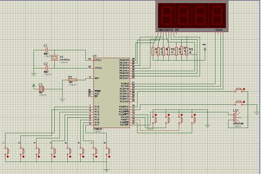

3.6  protel原理图设计
根据AT89C51的引脚特性,利用protel软件设计了如下电路图,如图9所示。首先要选出所用的器件。在引脚9加+12v电源,整个电路供电;P1口设计为选手的八路按键,P0为数码显示电路连接部分;XTAL部分为时钟电路的接口;RST端口控制复位电路,P3端口连接蜂鸣器音频部分。

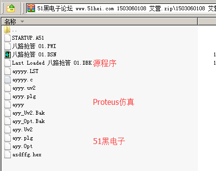

{整体部分见附件,课设报告文档以及仿真程序原理图等,第一次发帖,没太懂这个网站的格式,想插入图片插不进去}

  273. …………限于本文篇幅 余下代码请从51黑下载附件…………
所有资料51hei提供下载:
1503060108 艾营.zip (695.12 KB, 下载次数: 79)

ID:870739 发表于 2020-12-30 10:25 | 只看该作者
你好,为什么我下载了没有仿真效果啊?
