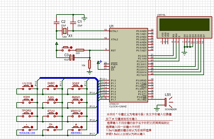

做的关于LCD1602仿手机显示字符的实验。
步骤:1、在keil里编译无误代码生成hex文件  2、将hex文件导入proteus原理图中
原理图如下:

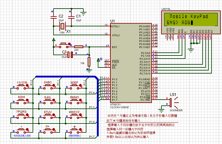

正常的情况是下图这种,LCD屏有显示且按键有输入:
下面是我的代码(为图方便,把代码一股脑写在一块了),编译是没问题的,但导出的hex导入proteus里,LCD液晶屏不显示,检查不出程序哪里出了问题,请各位大佬帮忙看一看:

附上原理图,可在proteus中打开

ID:149451 发表于 2019-5-14 07:24 | 只看该作者
大致看了下,你的lcd1602驱动貌似是并口的,但proteus图示是4线式(穿行数据输入)程序同时控制端也用的是P2口,有点乱
参与人数 1黑币 +2 收起 理由

ID:55211 发表于 2019-5-16 00:22 | 只看该作者
ID:162037 发表于 2023-6-19 14:39 | 只看该作者
#define LCD_PORT P2                //液晶端口(P2高4位)这里宏定义错了,应该是:#define LCD_PORT P0                //液晶端口(P0高4位)
