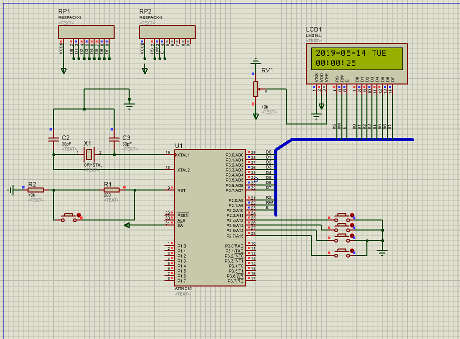

基于51单片机的电子钟1602
可调日期,时间,第一个按键进入设置,第二个加数,第三个减数
代码如下:

1602液晶显示器模块
sbit lcdrs=P2^5;
sbit lcdrw=P2^4;
sbit lcden=P2^3;

初始化
void init_lcd()                                                          //液晶初始化
        lcden=0;
        nian=2019;
        yue=5;
        ri=14;
        shi=0;                                                                   //初始shi、fen、miao
        fen=0;
        miao=0;
        write_com(0x38);                                           //设置16x2显示,5x7点阵,8位数据口
        write_com(0x0c);                                           //设置开显示,不显示光标
        write_com(0x06);                                           //写一个字符后地址指针加1
        write_com(0x01);                                           //显示清0,数据指针清0
void init()                                                                        //初始化函数
        init_lcd();                                                                 //液晶初始化
        write_com(0x80);                                                  //设置显示初始坐标
        for(a=0;a<14;a++)                                                   //显示年月日初始值
                write_data(table0[a]);
                delay(5);
        write_com(0x80+0x40);                                           //设置显示初始坐标
        for(a=0;a<8;a++)                                                        //显示时分秒初始值
                write_data(table1[a]);
                delay(5);
        write_nian(0,nian);
        write_sfm(6,miao);                                                         //分别将shi、fen、miao送去液晶显示
        write_sfm(3,fen);
        write_sfm(0,shi);
        count=0;
        xqnum=0;
        S1num=0;                                                                         //初始化全局变量count
        TMOD=0x01;                                                                          //设置定时器0工作模式1
        TH0=(65535-50000)/256;                                                  //定时器装初始值
        TL0=(65535-50000)%256;
        EA=1;                                                                                        //开总中断
        ET0=1;                                                                                        //开定时器0中断
        TR0=1;                                                                                        //启动定时器0

ID:649592 发表于 2019-12-12 15:48 | 只看该作者
原理图打不开?
ID:328014 发表于 2019-12-12 16:01 | 只看该作者
百度一个Proteus8.8白菜直装版才能打开
