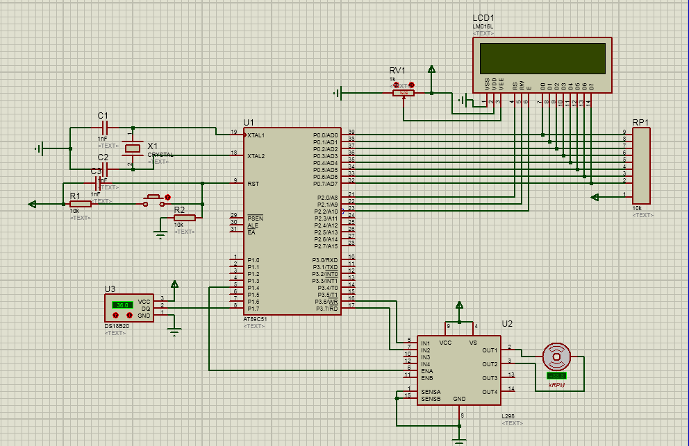

0度到24度电机不运行,25开始运行,50度全速运行,0度以下反转
电路原理图如下:
代码如下:
