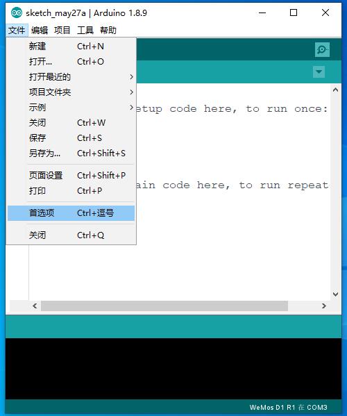

一、下载安装Arduino IDE(更新到1.8.9)
1、Arduino官网:https://www.arduino.cc/
    下载链接页面:https://www.arduino.cc/en/Main/Software(可能比较慢)
收藏收藏4 分享淘帖 顶 踩
ID:513258 发表于 2019-5-27 18:02 | 只看该作者
2、笔者提供了百度网盘链接(链接:https://pan.baidu.com/s/18CFs3m74Eww9yMogIMOBRg),供大家下载,长期有效。
ID:513258 发表于 2019-5-27 18:18 | 只看该作者
五个备选地址见后面的楼层
ID:513258 发表于 2019-5-27 18:23 | 只看该作者
3、等待下载完成后,搜索8266,然后安装(非常慢,要耐心)
ID:513258 发表于 2019-5-27 18:42 | 只看该作者
4、将开发板切换到 ESP8266
WeMos D1  CH340
ID:513258 发表于 2019-5-27 19:11 | 只看该作者
NodeMCU Lua V3  CH340
ID:513258 发表于 2019-5-27 19:18 | 只看该作者
5、打开示例
ID:513258 发表于 2019-5-27 19:29 | 只看该作者
6、编译上传测试
WeMos D1  CH340
ID:513258 发表于 2019-5-27 19:32 | 只看该作者
7、若成功可以看到开发板上LED闪烁。
ID:513258 发表于 2019-5-27 19:37 | 只看该作者
附录:五个ESP8266开发板管理器备选地址
http://wechat.doit.am/package_esp8266com_index.json(2.0.0)
https://github.com/esp8266/Arduino/releases/download/2.5.0/package_esp8266com_index.json(2.5.0)
访问地址.rar
299 Bytes, 下载次数: 64, 下载积分: 黑币 -5
ID:513258 发表于 2019-5-27 19:43 | 只看该作者
简单强调一下,由于核心站英文的速度比较慢,好多同学在使用过程中都遇到了下载错误或无法下载等各种情况,这样的情况是正常的,只需要等网好的情况下多试验几次就好了。
