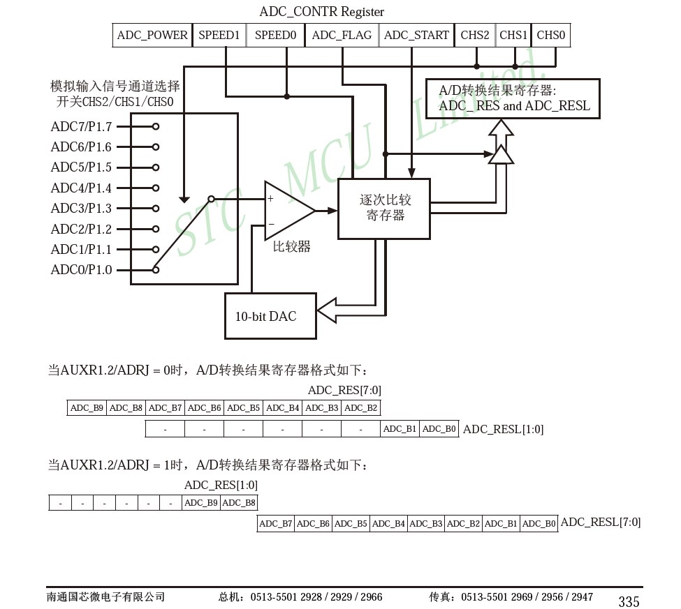

一个关于单片机ADC的小程序,P2八位只有低两位有变化 请大神帮忙看一下
动手做了一个ADC的小试验,程序好像有点问题,P2八位只有低两位有变化,还有就是输出不应该是5V或0V吗?为什么我量P2的管脚会有1V到4V的变化。
模拟量输入P1.1,0到5V可变。

你的程序有缺陷,给你改了一下,你试试。

  19.         AUXR1|=0x04; //AUXR1/ ADRJ=1 时 ADC_RESL是低位,高2位在ADC_RES上,

谢谢你的帮助,又学了东西了,真心的感谢你。就还有一个地方不太明白妄不吝赐教
就是AUXR1|=0x04这个语句在此程序冲起什么作用?

ID:155507 发表于 2019-6-10 18:12 | 只看该作者
就是AUXR1|=0x04这个语句 ...
最重要的就是学会看数据手册,AUXR1|=0x04这个语句也已注释 解释很清楚
