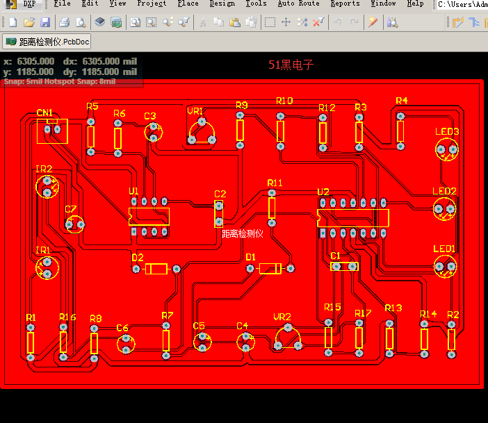

NE555+LM324运放红外线距离检测仪电路设计(附热转印PCB文件)
发射器部分555定时器NE555D为核心,Altium Designer画的原理图和PCB图如下:(51hei附件中可下载工程文件)

4.PCB设计
图4红外距离检测仪PCB图

红外距离检测电路选用NE555D时基集成电路;采用LM324带有真差动输入的四运算放大器,该四路放大器可以工作于低至3.0 V的电源电压,共模输入范围包括负电源, 3dB带宽增益乘积为1.2MHz; LED 选用φ5mm 红色发光二极管。R1—R17均选用 RTX—1/4w 型碳膜电阻器;VR1和VR2分别为503型和203型微调可变电阻器;D1、D2均为1N4148二极管;C1、C2 选用陶瓷电容器;C3—C7选用电解电容器;并附有立式排线座。
该红外距离检测仪供电DC5—9V,一般情况下推荐5V电压供电。

通过本次试验,对红外发射器的原理有所了解,实验的难度比收音机大的多得多,遇到的困难也很多,比如自己制作板子的时候,由于打孔和热转印的孔不容易对上,所以板子很容易错位,引脚之间特别容易连在一起,此处是我觉着最难的地方。
