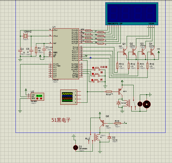

改良基于51单片机pid算法水温控制系统程序+Proteus仿真
ID:511875 发表于 2019-6-12 12:56 | 显示全部楼层 |阅读模式
实现了升温,降温控制,用了pid算法

效果不太理想,数据误差太大

做成实物,数码管闪烁厉害,调整温度只能调到9.9度,望楼主审查后再发出来
ID:67838 发表于 2020-1-5 00:40 | 显示全部楼层
else Disp_temp=Set_temp;这句代码不全281行
ID:724791 发表于 2020-4-8 20:23 | 显示全部楼层
楼主我想知道P2^7这个管脚接的器件是什么
ID:724791 发表于 2020-4-8 22:01 | 显示全部楼层
您好,我想请问一下,示波器跟继电器是怎么调配的

duk=Kp*(e-e1)+Ki*e+Kd*(e-2*e1+e2);  //+Kd*(e-2e1+e2)这公式错了吧
ID:385637 发表于 2021-9-9 10:36 | 显示全部楼层
PID=Uk+KP*【E(k)-E(k-1)】+KI*E(k)+KD*【E(k)-2E(k-1)+E(k-2)】 公式没错哦
