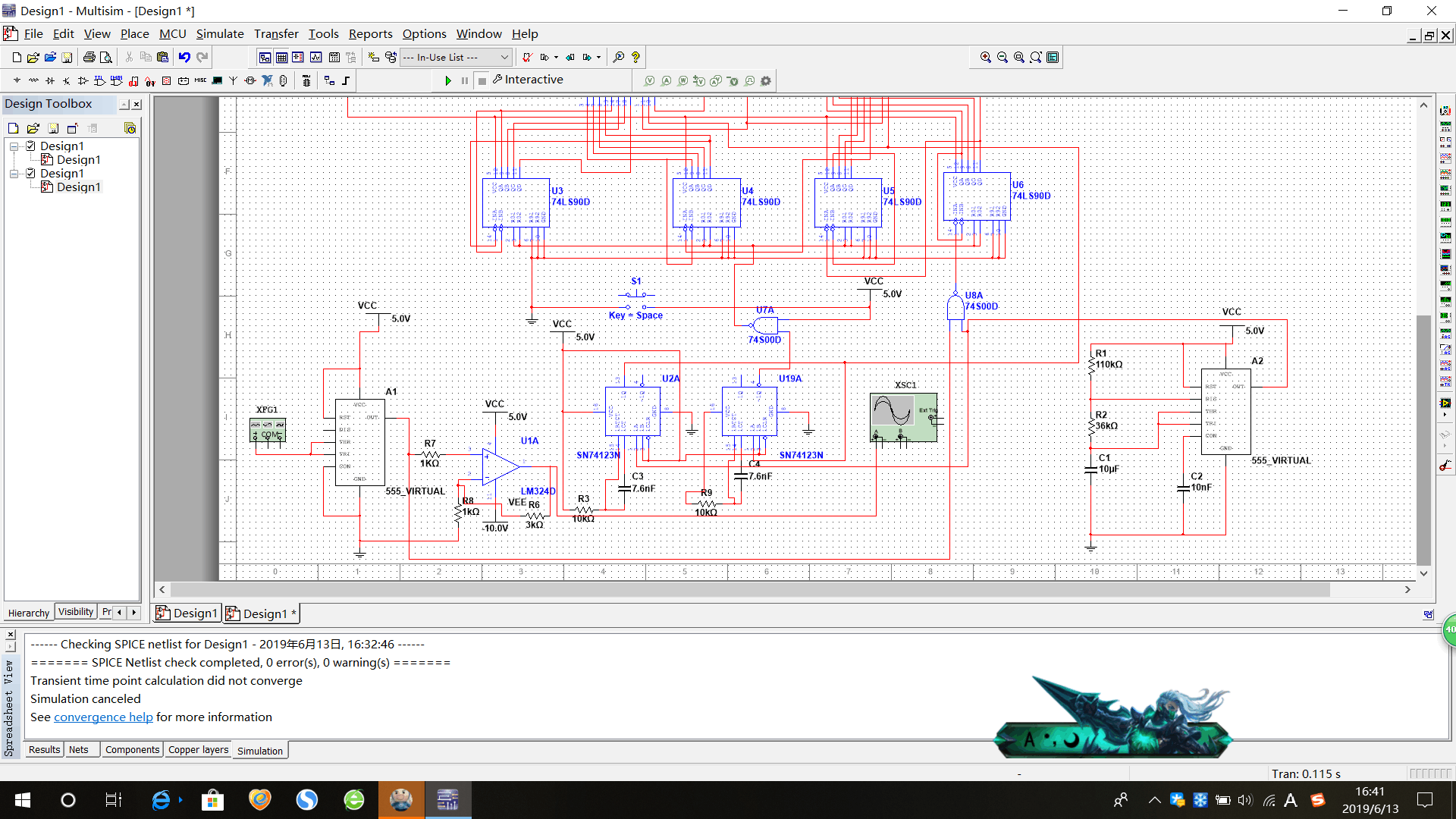

数电简易数字频率计一直显示0000,出不来结果,咋回事
ID:561417 发表于 2019-6-13 16:50 | 显示全部楼层 |阅读模式
数电课设,不能用单片机。
ID:328014 发表于 2019-6-13 21:27 | 显示全部楼层
ID:343799 发表于 2019-6-18 16:39 | 显示全部楼层
我最近也在做数电的设计,做频率计,之前我也遇到过一直显示0000的情况,后来发现在数码管显示模块和数据锁存模块给的信号有问题,你试着改一下这两个模块输入的频率。
ID:460466 发表于 2019-6-18 18:24 | 显示全部楼层
有没有计数脉冲输入?
ID:96682 发表于 2019-6-19 01:41 | 显示全部楼层
时基电路形同虚设还不如直接用波形发生器代替给电路输送信号
