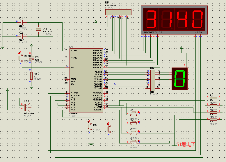

要求通过4个按键来设置想要倒数的时间,其中系统默认倒计时为1分钟,K1可调整倒计时间1~60分钟,K2可设置倒计时为5分钟,K3可设置倒计时为15分钟,K4可设置的倒计时为20分钟,K5为启动键。当初值被设定好,只要启动K5,就可以启动倒计时功能。当计时为0时播放音乐,而且它能循环播放,可随时人为停止。
二. 方案原理
此次设计以89C52芯片为核心来设计音乐计时器,其具有倒数计时、时间设置、音乐演奏等功能。除了设定默认值为1分钟外,本计时器还有5分钟,15分钟和20分钟的快捷键,而且可在上述时间的基础上任意调整自己想设定的倒计时时间。当倒计时结束时,计时器会播放音乐,可循环播放,亦可随时停止。
  这个音乐计时器由四个模块组成,分别是数码管模块,倒计时模块,音乐模块和核心处理模块。通过对P2口的查询,我们可以实现对时间的不同设定和调整。系统晶振为12MHz,RESET管脚处连接复位开关。同时,我们使用查询方式来设定定时器时间。
三. 方案具体说明
通过计算某一音频周期(1/频率),然后将此周期除以2,即为半周期的时间。利用单片机定时器计时这个半周期时间,每当计时到后就将输出脉冲的I/O口反相,然后重复计时此半周期时间再对I/O口反相,这样就能在此I/O口上得到此频率的脉冲,再结合中断延时程序,程序中节拍控制是通过调用延时子程序DELAY的次数来实现,产生音乐。利用P2.1、P2.2、P2.3管脚,对应开关K2、K3、K4,分别启动不同的倒计时程序5分钟、15分钟、20分钟。通过查询方式对P3.2管脚进行查询,进入1到60分钟的时间调整程序。P0引脚作为显示输出连至LED显示器,P1.0、P1.1、P1.2、P1.3为位选信号,控制不同位的数码管。程序中使用定时器T0方式1来产生歌谱中各音符对应频率的音频脉冲,由P1.5通放大输出,,1拍为748 ms。确定了设计思路后,就可以具体设计了。先编写程序,然后加入硬件进行调试。
四. 模块原理说明

五. 实验原理图
六. 实验感悟
在本次设计中,我重新复习了中断和计时器部分的知识,同时也学到了单片机播放音乐的原理。然而在实验过程中,我遇到了不少问题:1.复位开关失效,即它并未有起到复位效果;2.每次设定好初始值后,计时器往往会自动启动计时功能,即K5失效;3.K5按键不灵敏,往往需要重复按2次以上才会启动计时;4.SPEAKER并没有按照程序的设定播放出一段完整的音乐。如今,通过调试和修改,一到三的问题得到了解决,而第四个问题,只有在对程序进行编译,才能发现错误的所在。在整个实验过程中,我在不断的修改与调整中学习到越来越多的东西,同时也让我原本掌握的知识更加牢固,这对我来说是大有裨益的。

后来才知道原来需要安装Proteus7.5才能打开,下面是仿真图

为啥数码管一闪一闪的,除了复位和K5能按,其它按钮都按不了,小白的我太难了
ID:910064 发表于 2021-4-26 16:49 | 只看该作者
哇,我也是呜呜呜,那你现在解决了吗
