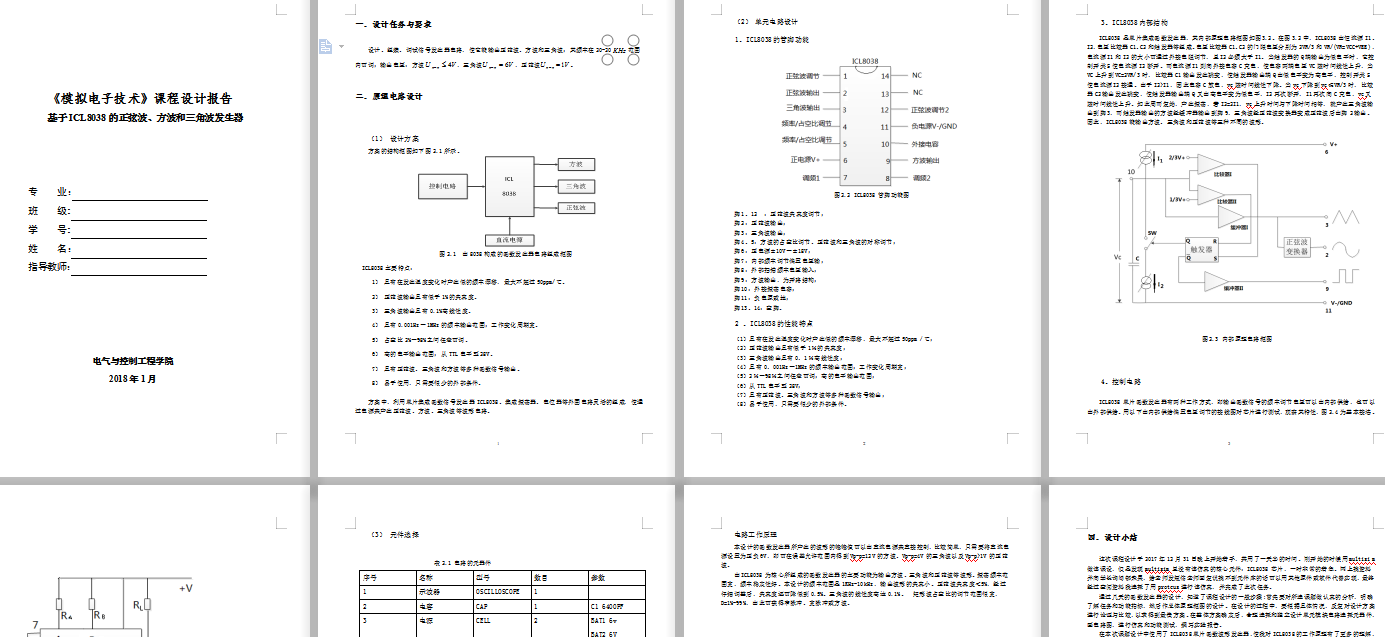

ICL8038正弦方波三角波函数信号发生器设计 包含Proteus仿真电路图等资料
里面有文档和仿真 大家可以参考
它能同时输出正弦波、方波和三角波;其频率在20-20khz范围内可调

全部资料51hei下载地址:
icl8038.zip (14.39 KB, 下载次数: 271)
icl8038.doc (355.12 KB, 下载次数: 139)
