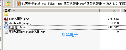

全部资料51hei下载地址:
四路抢答器.rar (514.15 KB, 下载次数: 62)
