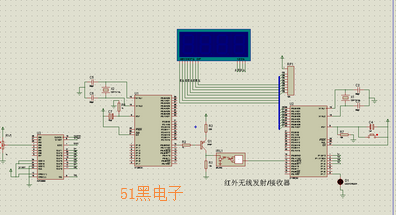

使用两个51单片机采用一体式红外通信,传输ASCII,并且使用接收单片机显示在数码管上。
仿真和程序都具有
