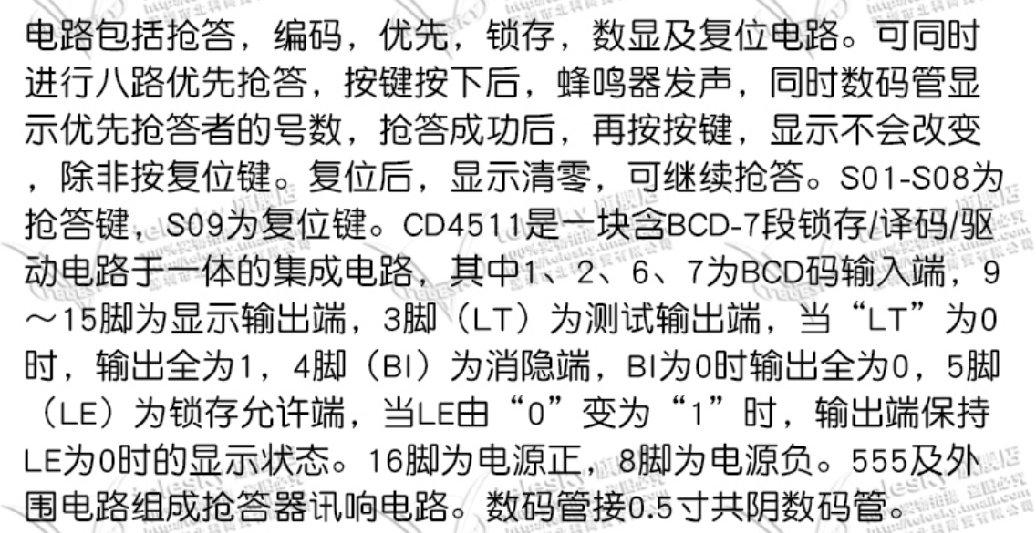

数字电路8人抢答器制作 附电路原理图
查看数: 5980 | 评论数: 1 | 收藏 0
发布时间: 2019-7-5 21:39
原理图
