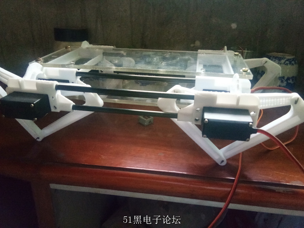

第一次写的一个舵机小狗,程序还处于特别幼稚的阶段,希望大佬们不喜勿喷。我做的小狗腿部是由两个舵机进行控制,是一个四边形的结构,由两个自由度。
我先建立一个坐标系,然后定义好小狗的脚尖的轨迹,通过脚尖x,y轴的位置算出舵机的转角,最后通过转角反应pwm占空比。
STM32单片机源程序如下:
