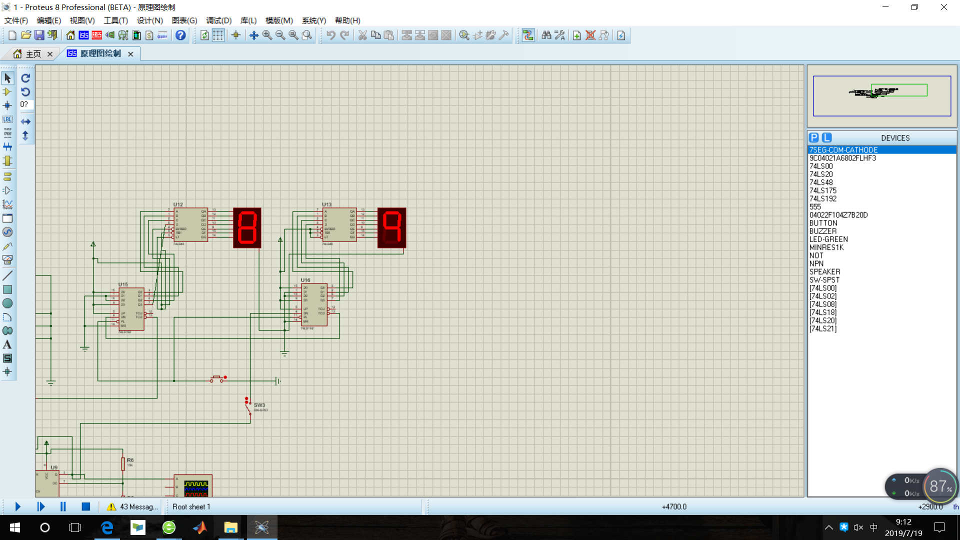

智力竞赛抢答计时器是一名公正的“裁判员”,它的任务是从若干名参赛者中确定最快的抢答者,并要求该抢答者在规定的时间内回答完问题。抢答器主要通过74LS175控制选手抢答情况,再加上开关、LED灯、1HZ脉冲、数码管,蜂鸣器以及其它逻辑电路连接而成。本文设计的抢答器除了有基础的抢答功能,还有定时报警和倒计时显示功能,主持人控制74LS175的清零端,当清零端为高电平时,选手开始抢答,第一个抢答成功者对应的LED点亮的同时蜂鸣器发出声响,同时,其他选手抢答开关不再起作用,之后进入倒计时时间,当达到限定时间时,发出声响以示警告。

Proteus仿真并不能运行

不需要用单片机吗,这样数码管能显示吗?
