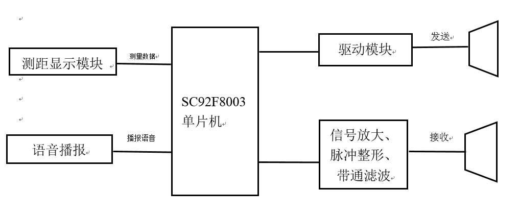

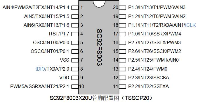

   本方案利用超声波可以被接收的原理,选取超声发射接收模块HC-SR04设计制作超声波发射接收系统,利用单片机所具有的控制、计算的能力做成控制模块,依据超声波发射和接收的时间间隔计算出距离,并利用语音芯片模块所具有的语音播报功能,实时完成对距离的播报。由于赛元单片机应用广泛,稳定性强,性价比高。所以选择SC92F8003单片机,再结合上超声波测距技术来设计一个带有语音播报的倒车雷达模型,SC92F8003引脚图如下:
  单片机传送给超声波模块的TRIG端口触发信号,感应器就会自动发射超声波,此时感应器的端口由低电平装换成高电平,单片机中断开启,而超声波返回以后,接收超声波的ECHO变为低电平,通过高电平持续的时间,就可以知道超声波发射到接收的时间,通过单片机的计算,将距离传送给语音模块进行播报。系统结构图如下:
软件一共有两大部分,中断程序和主程序。主程序负责初始化以及超声波的发射和接收。中断程序含有中断服务子程序,负责超声波发射时间的读取和结果的输出。
在单片机的初始化以后,定时器开始计时,同时P1被清0。超声波发生子程序在上述的工作完成的同时,将会产生一个超声波脉冲。

本方案的核心其实就是单片机系统和超声波发射系统,超声波测距和雷达的原理是一样的,超声波发射器向需要测距的物体发射超声波,遇到障碍区就回返回来,而这个过程中的时间可以通过单片机记录并计算,根据超声波在空气中的传播时间就可以算出距离的多少,最后传输给语音芯片进行播报。
