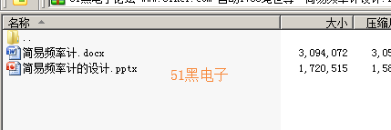

分享一个前几天做的设计,制作一个简易频率计,下面是我的文档和PPT,原理图在文档中,请自行参考

Word ppt格式文档51黑下载地址:
自动1703绳世尊—简易频率计设计.zip
(4.49 MB, 下载次数: 184)
