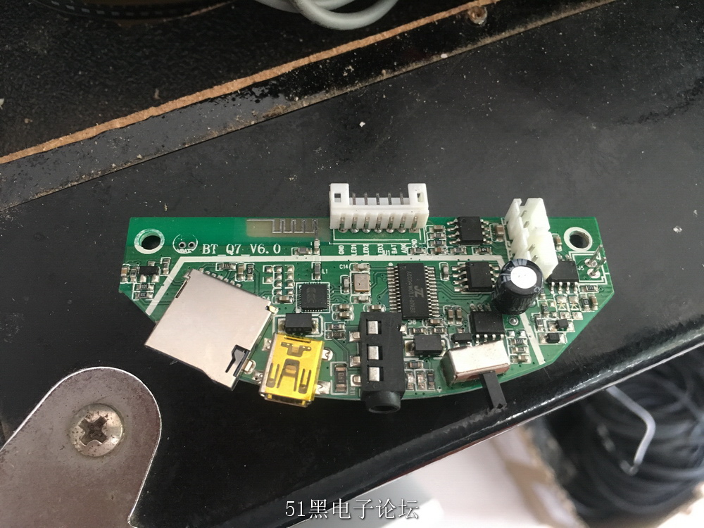

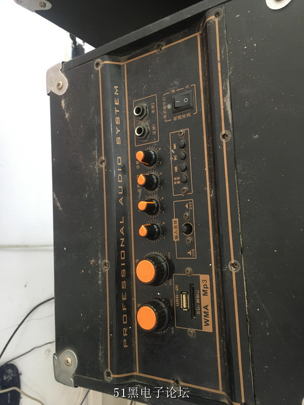

一台老音响没有蓝牙功能,网上购得蓝牙板一块,加装成功
音箱外观
音箱外观

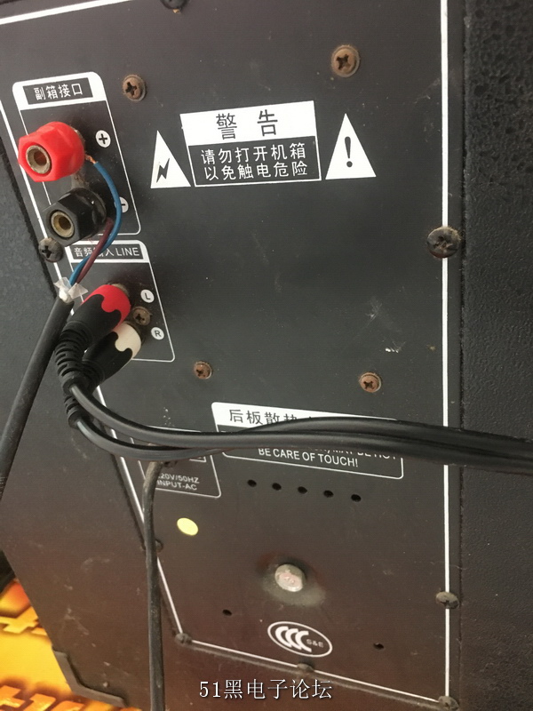

背面
背面

需要加装板子,用耳机输出孔输出信号,电源接5v

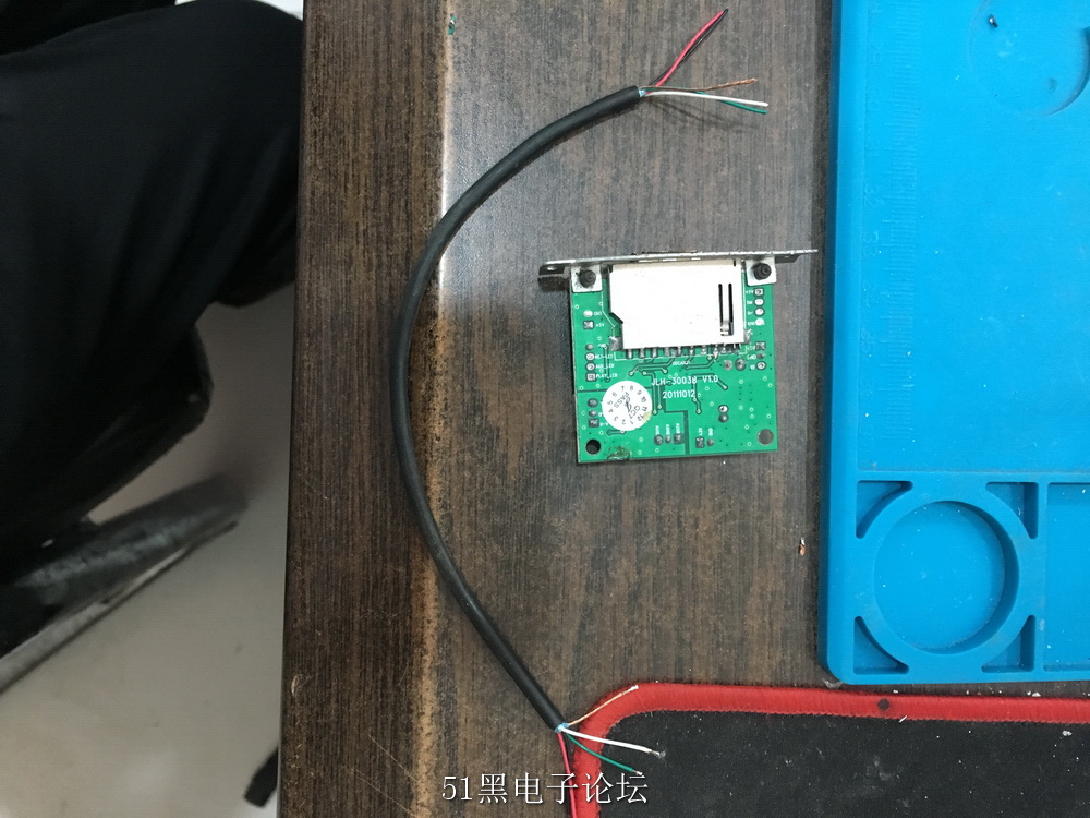

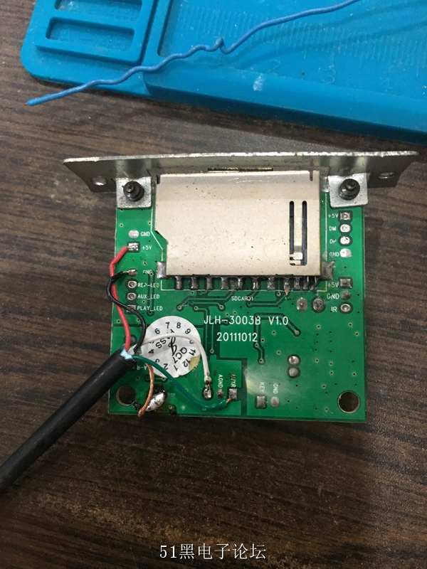

电源取自读卡板子上5v,音频信号接到AUX输入
5芯屏蔽线
5芯屏蔽线
